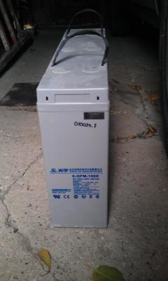

Продам гелевые аккумуляторы 12V 150A/h
Від Mykola_
Продам аккумуляторы Longttech LAR1212-LT12-R32 LiFePo4. Новые , в наличии 4 шт .цена 1000 грн

Від vit75
Так розумію це гелевий. Чи є в когось досвід відновлення таких акумів, в плані долити води чи кислоти?
