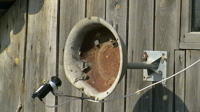

alex_o 1,194 Posted 2012-12-13 12:01:45 Share Posted 2012-12-13 12:01:45 Для общаги в самый раз - и все этажи пробъет, и не сопрут Link to post Share on other sites
