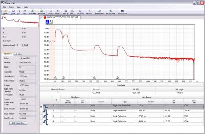

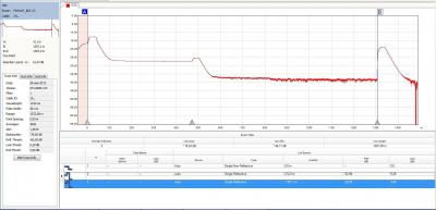

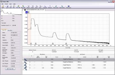

Так и где же по твоему жопа закралась?
Да вот как бы похоже на то, что динамического диапазона не хватает. - Хотя...
Все, смысл вроде бы понят, отсюда возникло четыре эмпирических постулата:
1. ПОН рефлектографировать можно только снизу вверх. Все остальное от лукавого.
2. Рефлектометр должен уметь тестировать "живое" волокно на длине волны 1625 нм.
3. Динамический диапазон рефлектометра должен быть 38-40 дБ и выше. В противном случае за два каскада делителей толком не заглянуть.
4. Если строишь пассивную ПОНовую инфраструктуру с применением коннекторов, то строить нужно на "зелени", т.е. APC.
