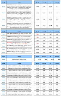

Есть новости.
С учетом начала нового года Обновились некоторые цены.
Снижена цена на 1004B - еще на 1бакс! (делаем что можем)
Снизилась, и наконец то сравнялась цена на 1501. (ufm очень ждал этого момента. Ура!)
Появилась на горизонте новая модель, она выходит в феврале. Сейчас уточняю, будет ли она доступна в текущем заказе.
Очень хочу увидеть документацию на нее. Очень интересно, будет ли в ней тот же мелкий неприятный прикол, как и в модели 1501.
Постараюсь опубликовать данные быстро, может быть завтра.
А новости то шикарные!
итак что мы видим...
Видим что уже доступна ОНУ за 63 у.е., с гигабитным портом.
А это означает что мы вплотную подходим к цене пары медиков. Вот уже теперь можно еще раз считать что сколько стоит (это для ярых противников)
согласен - новости отличные.
ONU P1501C позволяет назначать разные vlan для клиента и для управления ONU ?
Вы абсолютно верно указали "мелкую неприятность" сейчас я выясняю этот вопрос. Надеюсь завтра ответить точно.
