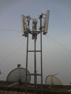

я бы их разнес по разным сторонам крыши, и вцепил бы до стен. если там 30 метров, это 10 этажей дом с плоской крышей, вылазите из окон тех этажа по разным сторонам дома цепляйте рокеты туда. 3 шт на одной мачте в 2.4Ггц никогда не будет работать при таких скоростях как вы хотите. Вот с каким уровнем видит рокет при сканировании соседние сектора? Сделайте скрин выложите сюда.
я и так могу сказать центральная видит правую и левую -1 -1. Уже Доволен в туман клиент 3км сигнал -27-35 а на 7 и 10 км -52-60 у нас клиенты которые на 7-10 км висели на уском луче сегнал был -57-65 с тем условиям что они направлены на другую станцию Рокит 2 видит -52-60 и ССQ не ниже 97 % также и клиент видит Рокет 2 -52-59 и QQC 98 % Скрины выложу завтра шас не на сетке не смогу !
тока ставили. патом подняли Там долго приводить в порядок надо щеток поставить и привести все провода в порядок 20 станций было щас уже 3 ) и 1 мост ) укрчаснадзор увидел охуелбы просто )
Чет вы темните тут, дурачком прикинулись !?
Откуда по сторонам столько пробросов на офсетах в кадре ? ;)
Минус за реализацию таким образом крепления "мачты" и троссов.
Откуда по сторонам столько пробросов на офсетах в кадре ? ;) ты за крепления для тросов не пойму вопроса А там в прите анкера по 30 см стальные я стоял на мачте она как забетанированоя тросы так на верочку 9 поверх
+ сверху как чердак а на чердаке типа для лифта комната мы на верху той пристройки там плиты с захватами туда и цепляли трос !
20 точек на одной крыше - офигеть......
завтра скину фото кто не верит ) на фотки тока 3 пораболы с Б квадратом УКРЧАСНАДЗОР Я ВАС ЛЮБЛЮ )
Вот видите что делает 20 точек на одной крыше с моцгом человека.... нов коментс...
