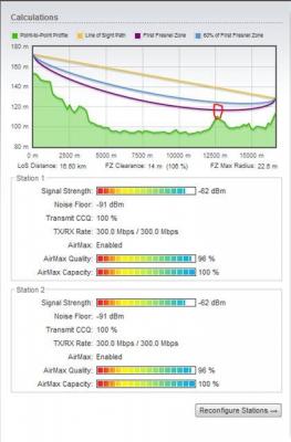

  5. В первую зону Френеля немного потадают деревья. Передаст Rocket M2 Dish до 50 Мбит? Растояние 17 км.
