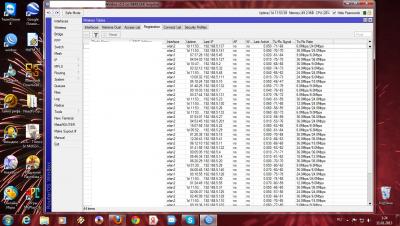

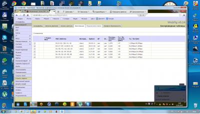

Больше 20 абонов на сектор по возможности не вешаю, в среднем 15 онлайн, скорость 1-2...... 3 мачты, между мачтами оптика. И вопрос не в том, что база не пропустит 30-40, вопрос, кто потом получит 1-2 Мбит. Все клиенты баз Loco m2, все в аирмаксе, макс расстояние от базы 1,4 км, все ракеты в отдельных вланах, шейп по скорости - на клиентах и на впн биллинга, вроде как все по радио..
А что мы обсуждаем!!?:)
Ну конечно будет работать!!!
Расстояние1,4, олличество абонов все верно не больше15-20 ти скорость небольшая
Все идеально:)
Тут даже не важно то у вас там на бс и какой тюнинг антенны:)

эт точно, человек думает что он тюнинг заделал, так он его спасает, просто сидит в норме, на каждую антенну, и поэтому там все в порядке, а привысит, тогда капыця, и до одного места тот тюнинг

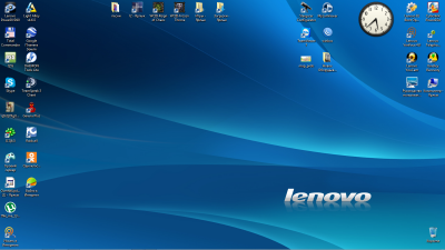

Как минимум то чот у Вас на рабочем столе кавардак ппц, куча онлайновых игрушек, следовательно вы пионер еще тот.
Работаете в диапазоне 2.4, клиенты китайский ширпотреб, длинки и убнт, намешали все в одно кучу.
