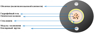

Пока я нашел из круглых диэлектриков только Индийский ТКО с несущими элементами из кевларовых пруктов и стеклонитей.
1) В нем волокна не убегают во внутрь? А то по отзывам одних убегают, других - не убегают.
2) Какие зажимы вы используете для крепежа этого кабеля?
3) Кевларовые прутки внутри кабеля не ломаются легко при монтаже?
4) Оболочка в кабеле не рвется со временем в местах ее удержания зажимами на пролетах около 80 метров?

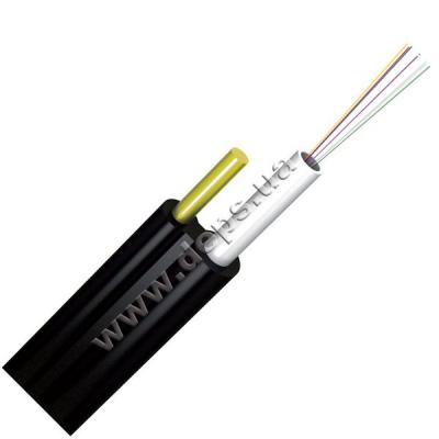

Может, есть хорошая альтернатива кабелю ТКО, например, Finmark? Из диэлектриков от Финмарк для подвеса я нашел только UTxxx-SM-88 с несущим элементом из армированного стеклопластика диаметром 2 мм. Но это не круглый кабель.

1) Пока не замечено.
2) до 6мм H3
3) При монтаже сломать кабель довольно не просто это надо еше постараться.
4) Ну на 80 метров его луче не вешать 30-40 максимум, оболочка довольно крепкая от зажимов отставляет небольшие вмятины, но у одесской оптики оболочка чуть крепче и грубей.
Одесса еколайт диэлектик, такой же как и ТКО только крепче
А вы о каком именно кабеле? Если о DIFOK то он не только крепче но и дороже.
Что касательно ТКО:
1) не убегает
2) 2-12 волокон Н3
3)не замечено
4)производитель не рекомендует его вешать на 80м. У нас максимум 60м
Строим в местной Рублевке, по столбам М-ДС еколайтом, а в "теремки" заводим или М-ДС или ОКАД-ММ. 1 растянули уже 2 км, 2 - 3-4км. М-ДС.М-ДС прошёл испытание когда "семерка" застряла в песочке = на фаркопы "клин-зажимы", обрезок М-ДС и газелькой вытянули ), на кабеле после этого ели заметные вмятины, прутки целые.
