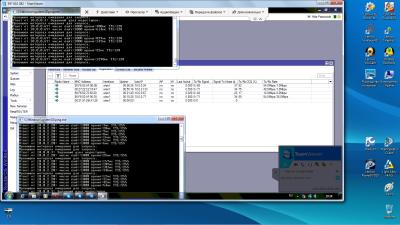

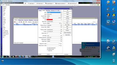

Суть проблемы такова, Есть база Mikrotik Groove A-2Hn и MAXIMUS-D 2400-16-120 на ней клиенты (Зоопарк) но по дню при количестве 8 клиентов робота. отлично, вечером брет полный начинаются выподы клиентов и пинг лезет от 20-1000 нужно выдавить с сектора 8-10 клиентов онлайн с норм пингом нареска от 1МБ Посоветуйте что можно сделать ?!
Скрины вечерние!
Бреда виде выкинь и.т.д не нужна (Новичок)

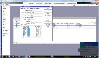

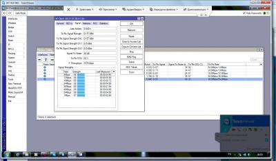

подсказка, RX rate смотри, неужели не ясно что творится то?

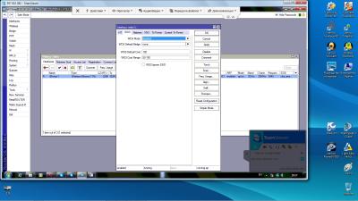

клиенты в B режим рубятся, в Data Rates перейти в configured и с B режима полностью убрать все галки.
так G-only'ж и так стоит

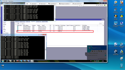

А проблема совсем в другом была я как клиент висел на базе с Сектором 120 и Рокитом М2 выкинул с сетки Рокит и заработало как по маслу !!! =)

А при чем база на рокете к Вашим скринам? Красным выделен длинк, я так понимаю Вы отмечали проблему???

Суть проблемы такова, Есть база Mikrotik....... на ней клиенты (Зоопарк)
В продолжении своего поста.... из первого скрина видно, что зоопарк в количестве 1 д-линка, 1 унбн, 3 тп-линков сидят на МТ, вопрос, почему все плохо работает? А оказывается проблема совсем в другом была - в рокете, на котором сидел ТС.... или я чего-то не понял, или ТС не до писал... А вообще чувак завернул на славу, топик про
"Mikrotik Groove A-2Hn и MAXIMUS-D 2400-16-120" а во всех проблемах ТСа виноватым оказался - рокет :D
