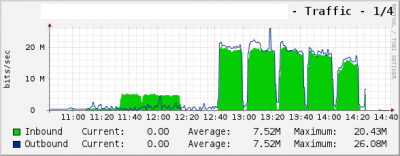

появилось недавно на коммутаторах в пределах одной подсети вот такие графики, народ жалуется. Что подскажете? Грешим на роутеры!
Тут как раз на банальные шторма от колец похоже. Маки смотрите на портах, кольца легко вычисляются по левым макам и броадкастах на портах.
loopdetect включен, когда то включал мониторинг броудкаста мультикаста ни чего особенного не выявил ! ниче не пишет, нашел порт, отключил, красота!
единственное в логах что насторожило с даного порта Blat Attack is detected from (IP: 192.168.xxx.xxx Port: 7)
PS и по данному адресу стоит МЕГАРОУТЕР TENDA )))))))
• Blat Attack — These switch result from sending
a specially crafted packet to a machine where the
source host port is the same as the destination
host port. The system attempts to reply to itself,
resulting in system lockup.
Реакция на SIP или торрент или еще чего, где src port = dst port на L4.
а может это банальная вирусня, либо какой то мега пользователь решил настроить у себя на компе какой нибудь сервак?
забыл отписать! ))
решили проблему давным давно, редактированием конфига D-linka
# STORM
config traffic control_trap none
config traffic control 1-28 broadcast enable multicast enable unicast enable action drop threshold 64 countdown 0 time_interval 5
до этого было включено только на абонентских портах ! а с указанием и магистральных все наладилось! если и проблема возникает то только локально на порту! быстро обнаруживается и локализуется.
Проблема оказалась не только в роутерах Tenda! но и частично других производителей.
