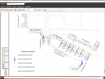

vpnwz151 1 Posted 2013-01-28 11:55:40 Share Posted 2013-01-28 11:55:40 І так проект, заяву та кучу різних доків затарабанили міську раду, І тут пройшла сесія, і нам вручили бумажку де вказано що відклали розгляд проекта і написано що тра согласувати з відділом архітектури та житлово-комунальним господарством (ЖЕК). Що туди треба занести? Причина в нас стоїть радіо лінк на житловому будинку вони кажуть що не можна ставити бо в міській раді сидить дядя з санепідемстанції який і повернув проект. Ось тепер ми вирішили піти другім шляхом внести поправку в проект (пояснювальну записку) що ми будемо підключені через оптоволоконо а антени в проекті залишаються но ми не будемо їх там ставити як правильно скласти пояснювальну хто допоможе? Link to post Share on other sites

vpnwz151 1 Posted 2013-01-28 13:50:08 Author Share Posted 2013-01-28 13:50:08 поповоду категорії нескажу тут хз де дивитися кат. а ось схема Link to post Share on other sites
zachott 961 Posted 2013-01-28 15:50:05 Share Posted 2013-01-28 15:50:05 Ребята, ну если не читаете законы и другую нормативку, хоть читайте внимательно данный форум и пользуйтесь поиском!!! Теперь по сабжу: 1. Зачем вы полезли на исполком утверждать проект? Вы что туда собираетесь вкладывать бюджетные деньги? 2. Ответ по поводу незнания категорийности говорит о том, что проект писали дилетанты. Категорийность проекта зависит от возможных последствий в случае ЧС. Выход из ситуации: 1. Обратитесь к сертифицированным проектировщикам (такие и на этом форме есть) пусть напишут вам нормальный проект. 2. Читайте внимательно!!! ч.6 ст. 31 ЗУ "О регулировании градостроительной деятельности" http://zakon4.rada.g...w/3038-17/page2 "6. Проектна документація на будівництво об'єктів не потребує погодження державними органами, органами місцевого самоврядування, їх посадовими особами, юридичними особами, утвореними такими органами." 3. В исполком обращайтесь только за выдачей ТУ на проект (ст.30 вышеуказанного закона), но никак не за согласованием и утверждением проекта. Link to post Share on other sites
vpnwz151 1 Posted 2013-01-28 16:02:49 Author Share Posted 2013-01-28 16:02:49 Я або щось не доганяю або тут нечистим пахне Проект норм просто коли робили проект я здуру втикнув ці радіо лінки, сам нерозуміючи того що вилізе боком балансоудержувач міська рада але типу є жек з яким тра чото там обузгодити і тоді комісія дає право на будівництво мережі вони типу не проти цього. Короче тупо валити в архітектуру та ЖЕК як в листі вказано. Тока обясніть як в проекті зміну внести включення в оптоволокно а не в радіо-лінк.... Сказали що тра пояснювальна якась.... Link to post Share on other sites
zachott 961 Posted 2013-01-28 16:18:31 Share Posted 2013-01-28 16:18:31 Я або щось не доганяю або тут нечистим пахне Проект норм просто коли робили проект я здуру втикнув ці радіо лінки, сам нерозуміючи того що вилізе боком балансоудержувач міська рада але типу є жек з яким тра чото там обузгодити і тоді комісія дає право на будівництво мережі вони типу не проти цього. Короче тупо валити в архітектуру та ЖЕК як в листі вказано. Тока обясніть як в проекті зміну внести включення в оптоволокно а не в радіо-лінк.... Сказали що тра пояснювальна якась.... Ух, попробую ещё раз. В ЖЭК можете валить, но вам от них надо только одно - ТУ на проектирование. И всё. На этом их функция заканчивается. Хотите принести им на согласование проект - ваше право, но не обязанность. Если ЖЭК коммунальное предприятие, то он создан местным горсоветом (райсоветом). А значит на него распространяется положения ч.6 ст.31 вышеуказанного ЗУ. Та же ситуация и с управлением архитектуры. Проект (а не только пояснительную) надо ПЕРЕДЕЛАТЬ под реальную ситуацию. Материалы, которые собираетесь использовать по проекту, должны иметь санитарно-гигиенический сертификат (возьмите заверенную копию у поставщиков). Показываете эти копии в СЭС и они идут лесом. ЗЫ. Возьмите на работу НОРМАЛЬНОГО юриста, иначе вам в исполкоме напишут много чего... ЗЫЗЫ. Если проект нормальный, то в нем в поясниловке четко написана категорийность данного проекта (как правило 1-3 категории) Link to post Share on other sites
