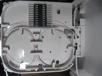

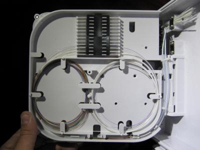

Примеры укладки оптических делителейв касетах муфт тупикового типа при построении сети FTTH на базе PON:
Изменено пользователем IFS-10
В одной кассете муфты размещено 3 оптических делителя (Сплиттера) - 1х2 + 1х8 + 1х4
