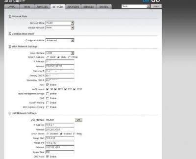

b2fshen 11 Опубликовано: 2013-02-01 10:48:38 Share Опубликовано: 2013-02-01 10:48:38 Точка №1, которая включается в свич провайдера должна быть в режиме АР + роутер. Ван айпи - статический белый айпи, который вам выдал провайдер. Лан айпи - 192.168.х.1. НАТ и ДХЦП сервер включен Точка №2, которая стоит у вас должна быть в режиме Стейшн ВДС + бридж с айпи 192.168.х.2. Вы так хотите сделать? Вы мак меняли на точке 1 как? Если через консоль, то нужно аирмакс выключить. Ссылка на сообщение Поделиться на других сайтах

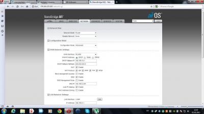

igorrom7 8 Опубликовано: 2013-02-03 06:37:23 Share Опубликовано: 2013-02-03 06:37:23 если вы имеете в виду WDS, то тогда на свитчере светится три мака, а нужно что-бы один. а что если Точку доступа (на стороне прова) поставить в режим роутера якобы Lan порт это Wan? может хоть так заведется Ссылка на сообщение Поделиться на других сайтах
Masyar 124 Опубликовано: 2013-02-03 07:07:44 Share Опубликовано: 2013-02-03 07:07:44 если вы имеете в виду WDS, то тогда на свитчере светится три мака, а нужно что-бы один. а что если Точку доступа (на стороне прова) поставить в режим роутера якобы Lan порт это Wan? может хоть так заведется Ссылка на сообщение Поделиться на других сайтах
kostya53 110 Опубликовано: 2013-02-03 09:03:37 Автор Share Опубликовано: 2013-02-03 09:03:37 так пробовал не заводилась, конект есть, уровни сигналов все бомба - инет не пролазил Ссылка на сообщение Поделиться на других сайтах

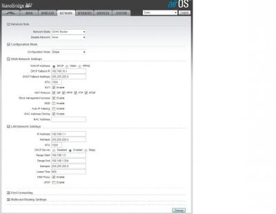

mr.Sirb 12 Опубликовано: 2013-02-03 09:07:54 Share Опубликовано: 2013-02-03 09:07:54 В общем схема такая, Во вкладке wireless вдс убрать, в network режим simple для простоты, либо на лан порт bridge0 а не wlan0. MAC cloning тыркаешь галочку и вписываешь мак привязки. Ссылка на сообщение Поделиться на других сайтах
mr.Sirb 12 Опубликовано: 2013-02-03 09:27:17 Share Опубликовано: 2013-02-03 09:27:17 Тулза пинг работает и отношении адресов из инета, только пинговать по айпи нужно а не по доменному имени. Можно проверить, получила ли точка инет. Ссылка на сообщение Поделиться на других сайтах
