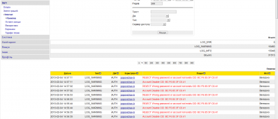

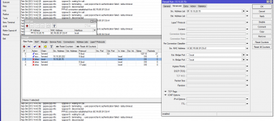

Таке запитаннячко - є декілька мікротіків, які зведені до одного сервера з білінгом  Abills, мережа має некеровані комутатори. Проблема - при відключенні чи негативному балансі абонента відповідно в ерорлогах абілса пише купу помилок - як можна відфільтрувати клієнта по маку щоб він не доходив до серверу з білінгом? в арп таблиці прописаний айпі+мак, в фаєрволі прописаний іп, абе мікротік все рівно пропускає абонента до білінга. Якщо хтось зна - то підскажіть що змінити чи добавити потрібно в цій ситуації?
так воно кидає кожні 10 секунд повідомлення, то ж роутер) а така купа логів заважає передивитися інші помилки - якщо в кого нема грошей, чи збили пароль чи інше.....
Посмотрите в сторону фильтра негативного депозита. Недавно была тема. Юзер авторизовался, и не задалбывает биллинг. А птом делайте с ним что хотите.
+100
спробую пошукати й налаштувати.... а щодо мікротіку ніякі думки чому не працює?
На Src. MAC Address снимите восклицательный знак и уберите Src. Address List
нажаль нічого не змінилося...
