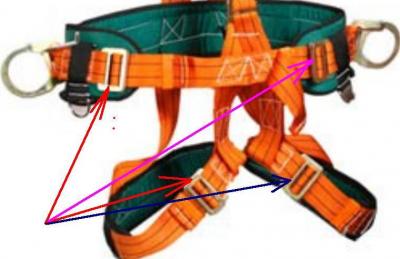

по поводу беседок нашего (Украинского) производства - есть один недостаток - на фиксаторах ремни сами по себе со временем под нагрузкой растягиваются

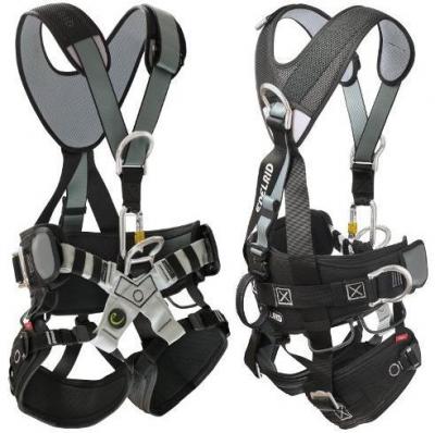

теперь немного по снаряге
набор юного интузиаста

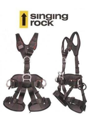

посмотрите в сторону вот такого снаряжения вот такого формата
ни в коем случае не покупайте

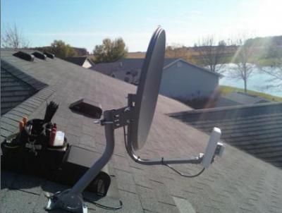

эпилог - если вам нужно просто на трубе или на крыше частного дома крепить антенну
то все выше перечисленные советы для ВАС (+ не забудьте про обучение)
