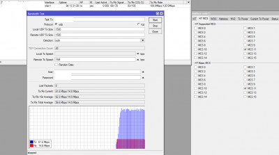

  В 10.03.2013 в 21:34, ghzlviv сказав:
добрий веччір так обмежити
правильно  зробив?
Правильно, только скорость я писал, или, или
На обоих одинаковую поставьте. Стремитесь чтоб CCQ при нагрузке был выше 92%
выше скорость, - ниже CCQ и наоборот

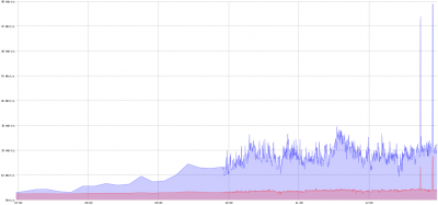

  В 10.03.2013 в 17:39, ghzlviv сказав:
Привіт скідую графікі мікротіка та антени
На даний момент піднялося 50М.
Внизу всі малюнки.
Зараз маємо підняти сигнал з одного боку думаю потім має більше повалити
У вас чего то маленький перекосик прсутствует. Френель чистый?  я думаю еще поднять надо. задышит намного веселее-поверьте!
Привіт
Обмежив на двох по 180.
Аирмакс ще не виключав сьогодні вечером подивлюся як і що.
Напишу
Дякую
  В 12.03.2013 в 14:49, tigra7707 сказав:
Внизу всі малюнки.
З одного боку маю поправити антену, френель чистий.
