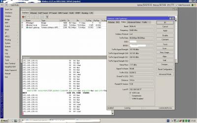

почало кашляти і сьогодні перевів все на RB912
то саме 50-60М полка 15км
во-первых wireless protocol: nv2, во вторых перекос по оси chain 0
если юстировали правильно, значит частично закрыта эта плоскасть
на рокетах каким образом с 50 до 70 подняли?
у меня такое же расстояние, такие же сигналы, только капа 50-60% = 50 мбит
лонг птп не помогло поднять капа

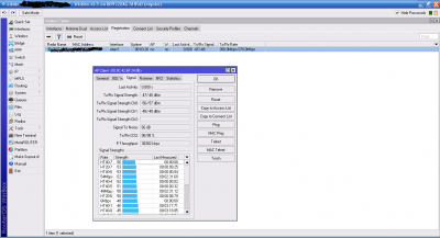

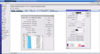

17km, протокол nv2, пробував на 60 MHz ширині смуги - лінк дуже нестабільно працював, зменшив до 40 і все погнало... прокачав TCP 118mb, UDP 186.  При чому, зона Френеля присутня і навіть її забагато...

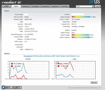

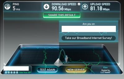

Недавно поднял линк без знания дела и опыта на 15 км  на рокетах + 2 км Нанобриджи.... Результат спидтеста прикрепил.
Відредаговано Grey.brv

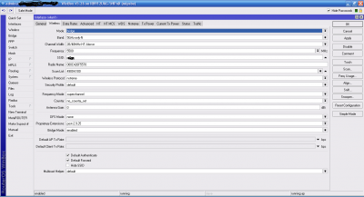

  В 29.10.2013 в 13:18, ghzlviv сказав:
ефір чистий? яка частота? прин-скріпт рокетів можна?
Так ефір чистий ... Ну 90 то максимум, а так 80-85 показує...
Test Results RX: 45.19 Mbps TX: 45.29 Mbps Total: 90.48 Mbps
Test Results RX: 109.46 Mbps TX: 0.00 Mbps Total: 109.46 Mbps
Test Results RX: 0.00 Mbps TX: 109.24 Mbps Total: 109.24 Mbps
