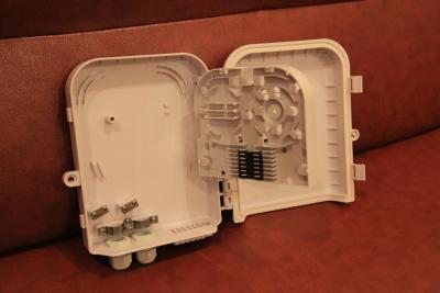

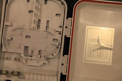

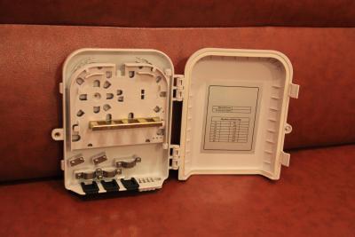

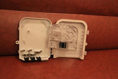

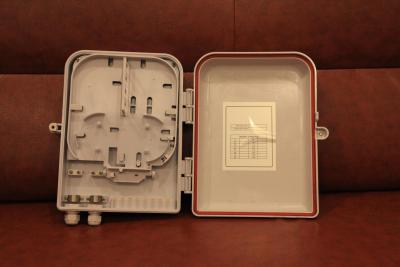

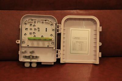

OpticCables 5 Posted 2013-02-21 11:42:52 Share Posted 2013-02-21 11:42:52 Раз не выкладывал, то вот на разные коробки ПОНовские... Link to post Share on other sites

Den_LocalNet 1,474 Posted 2013-02-21 12:09:05 Author Share Posted 2013-02-21 12:09:05 эти коробки нифига не поновские дрянь все эти коробки, не удобно и не факт что долговечно я собираюсь сам делать такого плана муфты, вернее дорабатывать обычные муфты: http://ssd.ru/files/6494862694fbf1aee7dfa4/МТОК-Л6-Б.pdf Плюсы боксов: 1. не обнаружил Минусы боксов: 1. зачастую нет нормального места на опоре 2. либо он мешает потом остальным службам (электрики, телефонисты) либо с ним не удобно работать в том месте, где он не мешает (например на тыльной стороне опоры) Минусы муфт: 1. Пока не обнаружил Плюсы муфт: 1.более прочная конструкция 2. легко найти место на опоре 3. наверняка более герметична 4. наверняка более долговечна 5. не так сильно привлекает внимание не чистых на руку/любопытных та муфта что по ссылке - очень дорогая для наших реалий (даже по опту около 500 грн) я себе вижу такую (такого габарита) маленькую муфту: http://deps.ua/ru/katalog/opticheskie-muftyi/ru-myfta-opticheskaya-step4net-fosc-ds.html (стоимостью порядка 150 грн) в которую в овальный ввод ставим гермоввод такого плана: http://www.rct.ru/catalogue/25/26/233/pg7.5735.html в гермоввод ставится резиновая вставка револьверного типа (если не найду готовые - поробую заказать) внутрь муфты изготавливается планка для адаптеров (по типу лицевых панелей для патчпанелей) ожидаемая цена около 200 грн но это совсем другая тема по сравнению с боксом критика приветствуется) Link to post Share on other sites

Link_x 47 Posted 2013-02-21 12:31:05 Share Posted 2013-02-21 12:31:05 эти коробки нифига не поновские дрянь все эти коробки, не удобно и не факт что долговечно я собираюсь сам делать такого плана муфты, вернее дорабатывать обычные муфты: http://ssd.ru/files/6494862694fbf1aee7dfa4/МТОК-Л6-Б.pdf Плюсы боксов: 1. не обнаружил Минусы боксов: 1. зачастую нет нормального места на опоре 2. либо он мешает потом остальным службам (электрики, телефонисты) либо с ним не удобно работать в том месте, где он не мешает (например на тыльной стороне опоры) Минусы муфт: 1. Пока не обнаружил Плюсы муфт: 1.более прочная конструкция 2. легко найти место на опоре 3. наверняка более герметична 4. наверняка более долговечна 5. не так сильно привлекает внимание не чистых на руку/любопытных та муфта что по ссылке - очень дорогая для наших реалий (даже по опту около 500 грн) я себе вижу такую (такого габарита) маленькую муфту: http://deps.ua/ru/katalog/opticheskie-muftyi/ru-myfta-opticheskaya-step4net-fosc-ds.html (стоимостью порядка 150 грн) в которую в овальный ввод ставим гермоввод такого плана: http://www.rct.ru/catalogue/25/26/233/pg7.5735.html в гермоввод ставится резиновая вставка револьверного типа (если не найду готовые - поробую заказать) внутрь муфты изготавливается планка для адаптеров (по типу лицевых панелей для патчпанелей) ожидаемая цена около 200 грн но это совсем другая тема по сравнению с боксом критика приветствуется) Муфты ССД начал Депс продавать, но цена за гранью разумного Мы для ФТТШ использовали эти муфты http://deps.ua/ru/katalog/opticheskie-muftyi/ru-myfta-opticheskaya-crosver-fosc-msc.html Для ПОНа пока не определились, т.к. опыта пользования боксов ещё не накопили. Link to post Share on other sites
