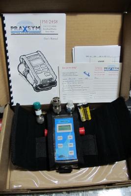

Продам КСВ метр Измеритель КСВН SWR VSWR, мощности, затуханий Wi Fi <2 – 6 ГГц PRAXSYM
Продается редкий в «наших краях» американский прибор PRAXSYM PM-2458
Несмотря на портативность, прибор имеет довольно "взрослые" параметры …
Прибор успешно используется, как при высотных работах при неблагоприятных погодных условиях, так и в лабораторных условиях.
Электрические характеристики:
Диапазоны частот (“калиброванные”):
2.4-2.4835 ГГц,
5.150-5.350 ГГц,
5,725-5,850 ГГц

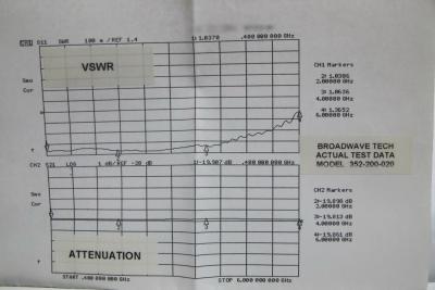

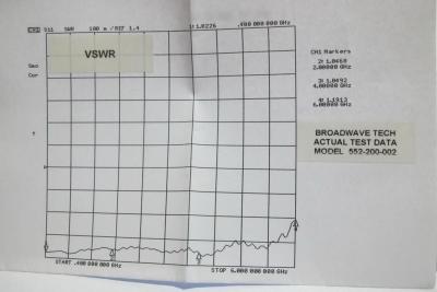

Реальный диапазон значительно шире (см. эпюры приведенные производителем при испытаниях)
Пределы измерения падающей мощности:
0   дБм до 20 дБм (т.е. 1 мВт до 100 мВт) (без аттенюатора)
10 дБм до 30 дБм (т.е. 10 мВт до 1.0 Вт) (10 дБ аттенюатор)
20 дБм до 40 дБм (т.е. 100 мВт до 10 Вт) (20 дБ аттенюатор)
30 дБм до 50 дБм (т.е. 1 Вт до 100 Вт) (30 дБ аттенюатор)
Пределы измерения отраженной мощности:
-20 ДБм до 17 дБм (без аттенюатора)
-10 ДБм до 27 дБм (10 дБ аттенюатор)
   0 дБм до 37 дБм (20 дБ аттенюатор)
 10 дБм до 47 дБм (30 дБ аттенюатор)
Точность измерения мощности: + / - 0,5 дБм (с 1.2:1 LOAD)
Вносимые потери: 0,4 дБм@2.4 ГГц, 0,75 дБм@5.8 ГГц
Диапазон измерений КСВ:
1.2:1 до 6.0:1 (2,4 ГГц)
1.2:1 до 6:0:1 (5.3 ГГц)
1.2:1 до 6.0:1 (5.8 ГГц)
Требования к окружающей среде:
Диапазон рабочих температур: от -10 до 50 ° C
Влажность: от 0 до 95% без конденсации
Высота над уровнем моря: от 0 до 15000 футов
Механические характеристики:
RF разъемы: тип "N" женский (вход, выход)
Дисплей: 2 строки по 8 символов, LCD – без подсветки
Клавиатура: Пять кнопок
Корпус: черный ABS
Источник питания: 2 алкалиновые батареи типа АА - промышленного класса
Размер: 4,9 х 2,7 дюйма (12,5 х 6,86 см) (без N разъемов)
Вес: 10 унций (284 грамма)
В наличии два прибора
1. Новый, нетронутый в полном комплекте
    Цена - 1195 у.е.
2. Практически новый (тестировался, лежал на складе).
    Нет картонной упаковочной коробки и родной инструкции.
    Цена - 999 у.е.
       1 у.е. = 1 USD

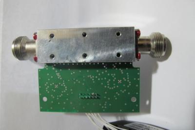

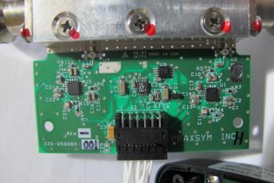

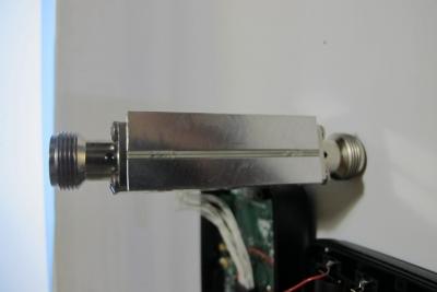

У меня есть PM-2458, который я давно использую для собственных нужд. Я еще раз разобрал его сегодня и сделал снимки.
Кто занимался разработками или производством в этом диапазоне поймет, что за этого производителя краснеть не приходится.

Ой, а как зря вы фото отой черной сопли выложили... :facepalm:
Я к примеру уже зарекся покупать изделия с бескорпусными китайскими "микросхемами" ))
Ошибочка вышла... Модуль LCD так же штатовского производства ...
Т-е , сопля которая в итоге натянет воды, или отслоится , но сделанная в штатах? А разница ?  Да и сомневаюсь я что модуль лцд ваяли в штатах. А ежли он еще и конструктиивно на одной плате с кнопками. То вообще лотерея....

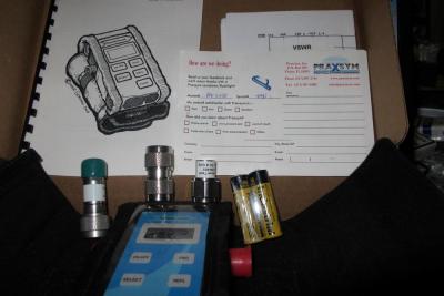

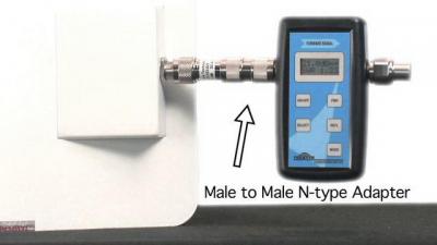

В комплекте приборов:
Аттенюатор 2W 10 dB DC-6 GGz
Эквивалент нагрузки 2W DC - 6 GGz;
Переходник N-type male to N-type male
производства "BroadWave Technologies Inc. (USA)"
При необходимости дополнительные аттенюаторы (20 дБ, 30 дБ) заказываются отдельно.
