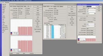

rsst 406 Опубліковано: 2013-03-10 11:11:23 Share Опубліковано: 2013-03-10 11:11:23 (відредаговано) возьмите 2xRB800 и n карточки + рокетдиши. Прокачаете до 180 симплекса. или 100 дуплекса, до 40кппс. тогда уж Miure OEM - RB800 курит факты пожалуйста. а пока: 7км, рокетдиши, RB800+RB493G Відредаговано 2013-03-10 11:12:03 rsst Ссылка на сообщение Поделиться на других сайтах

rsst 406 Опубліковано: 2013-03-10 11:29:32 Share Опубліковано: 2013-03-10 11:29:32 а то же самое и по TCP пожалуйста 210/20 in/out видел в TCP тесте. к сожалению не могу сейчас сделать скрин, это, на данный момент, работающий линк... в любом случае это не 70/70 как на убнт Ссылка на сообщение Поделиться на других сайтах
YuSHa 59 Опубліковано: 2013-03-10 11:45:47 Share Опубліковано: 2013-03-10 11:45:47 а то же самое и по TCP пожалуйста 210/20 in/out видел в TCP тесте. к сожалению не могу сейчас сделать скрин, это, на данный момент, работающий линк... в любом случае это не 70/70 как на убнт больше интересует живой трафик, нежели синтетический тест Ссылка на сообщение Поделиться на других сайтах
djomin 10 Опубліковано: 2013-03-10 11:58:05 Share Опубліковано: 2013-03-10 11:58:05 возьмите 2xRB800 и n карточки + рокетдиши. Прокачаете до 180 симплекса. или 100 дуплекса, до 40кппс. тогда уж Miure OEM - RB800 куритфакты пожалуйста.а пока: wireless_277mbit.jpg 7км, рокетдиши, RB800+RB493G А какие карточки? Ссылка на сообщение Поделиться на других сайтах
