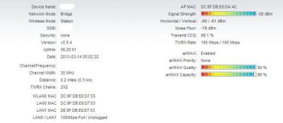

md5 Опубликовано: 18 марта, 2013 Опубликовано: 18 марта, 2013 (изменено) Доброго времени суток гуру! Существует такая проблема... Купил 2 точки м5-е. Прошивка заводская 5.5.3 Как я не пытался прошить на 5.3.2 либо же 5.3.5 получаю ошибку "bad firmware update image" Мало того на 5.5 шьеться... Но тут еще одна проблема вылазит: PING 10.0.0.12 (10.0.0.12) 56(84) bytes of data. 64 bytes from 10.0.0.12: icmp_req=1 ttl=64 time=19.1 ms 64 bytes from 10.0.0.12: icmp_req=2 ttl=64 time=15.3 ms 64 bytes from 10.0.0.12: icmp_req=3 ttl=64 time=4.87 ms 64 bytes from 10.0.0.12: icmp_req=4 ttl=64 time=4.15 ms 64 bytes from 10.0.0.12: icmp_req=5 ttl=64 time=3.13 ms 64 bytes from 10.0.0.12: icmp_req=6 ttl=64 time=12.0 ms 64 bytes from 10.0.0.12: icmp_req=7 ttl=64 time=0.197 ms 64 bytes from 10.0.0.12: icmp_req=8 ttl=64 time=15.4 ms 64 bytes from 10.0.0.12: icmp_req=9 ttl=64 time=0.197 ms 64 bytes from 10.0.0.12: icmp_req=10 ttl=64 time=7.93 ms 64 bytes from 10.0.0.12: icmp_req=11 ttl=64 time=0.194 ms 64 bytes from 10.0.0.12: icmp_req=12 ttl=64 time=15.1 ms 64 bytes from 10.0.0.12: icmp_req=13 ttl=64 time=4.20 ms 64 bytes from 10.0.0.12: icmp_req=14 ttl=64 time=6.58 ms 64 bytes from 10.0.0.12: icmp_req=15 ttl=64 time=3.50 ms 64 bytes from 10.0.0.12: icmp_req=16 ttl=64 time=3.91 ms 64 bytes from 10.0.0.12: icmp_req=17 ttl=64 time=7.41 ms 64 bytes from 10.0.0.12: icmp_req=18 ttl=64 time=4.04 ms 64 bytes from 10.0.0.12: icmp_req=19 ttl=64 time=7.34 ms 64 bytes from 10.0.0.12: icmp_req=20 ttl=64 time=15.2 ms 64 bytes from 10.0.0.12: icmp_req=21 ttl=64 time=15.1 ms На антене нет никого, пингую ближнюю антену. UTP максимум 10 метров от сервера. Я не могу понять в чем дело, по чему такие скачки происходят. И возможно ли это из-за 5.5.3 прошивки Если кто сталкивался подскажите! Изменено 18 марта, 2013 пользователем md5

md5 Опубликовано: 18 марта, 2013 Автор Опубликовано: 18 марта, 2013 (изменено) 5.5.4 и так поставил через веб с частотами я игрался, спректрум запускал. суть то дела не в частоте а в прошивке да пингах на точку Вот яркий пример Изменено 18 марта, 2013 пользователем md5
Diter_ua Опубликовано: 18 марта, 2013 Опубликовано: 18 марта, 2013 DC:9F:DB Заточены под последние версии прошивок, как не крути но ниже 5.5 не опустишься!
md5 Опубликовано: 18 марта, 2013 Автор Опубликовано: 18 марта, 2013 так что э они такие лаганутые, 15 мс на пустую точку
