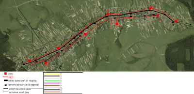

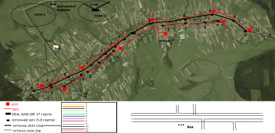

На малюнку реальний район, реальний проект! Довжина магістралі в селі 0 - 5.5км.
КТП - це трансформатор, якщо його вирубати, то струму немає нівкого, хто підключений до нього!
в центрі свіч ДЛінк 28 портів (27 + 1 аплінк)
Отже використано 4 волокна в один бік і 5 волокон в інший бік, залишається волокно на аплінк між селами (2 ов), а також ведемо аплінк в наступне село (2ов), де в центрі також ставимо серверну
або ведемо всі 8 волокон в наступне село, а потім ще в наступне виходить таке:

Однако что такое "оптический свич 5-8 портов" для меня остается загадкой - это коммутатор с 5-8 SFP или где?
Так же хотелось бы уточнить - черные циферки возле черных же кружочков это номера волокон или что?

чорні цифри - це номери волокон, все правильно! З одного волокна робимо одну оптичну підмережу, (до 6 комутаторів в гілку як і рекомендовано протоколом TCP/IP) всі комутатори заживлені від одного КТП, якщо вирубати КТП, не буде ні світла ні інтернету у абонів!
5-8 комутатор SFP або такий: http://ic-line.ua/images/content/converter/a-gear/MC-235X26W(2).jpg, якщо є бажання робити заземлення і підключати витою парою!

Ага. Теперь понял.
Только вот у меня для Вас печальное известие - то что Вы построили конечно же имеет право на жизнь (я уже вспоминал классиков - "кому и кобыла невеста"), но в приведенном Вами примере - "один свіч Длінк оптичний зможе покрити тих самих 250 людей" не выполняется. Покрытие обеспечивается за счет 23 коммутаторов, один из которых ДЛинк, а остальные многопортовые медиаконверторы.
Более того, Ваша сеть не имеет никакого отношения к данной теме - потому как у Вас ни GPON, ни FTTH, а какой то FTTP (Fiber to the pole). Ну а в хату все равно идет медь.
Я конечно понимаю, что сеть выполнена максимально бюджетно, но извините, никому не могу порекомендовать так строить - разве что врагу. У Вас мало того, что коммутаторы доступа со столбов питаются, так они еще и в "колбасу" соединены. :(

замість медюків ставимо оптичні комутатори 5-8 портів і залежність тільки від бж, які живляться з ЛЕП
і в такій зв’язці простіше знайти причину, ніж в гілці GePON, де 64 абони
в мене так не побудовано, це як один з можливих варіантів
а населений пункт вибрав той, в якому знаю, де розташовані КТП
"Оптический коммутатор" - это коммутатор с "оптическим" а не "медными" портами. - Т.е. вы похоже термины путаете.
Насколько я помню "железа" с SFP такого размера нет, да если бы и было, то стоило бы не вкусно.
Стремный вариант.
FTTH - он как и PON тоже пассивный, и так же как и PON подключается оптикой прямо в дом.
То что Вы нарисовали не FTTH.
Да какая разница где они располагаются - можно было вообще от фонаря нарисовать, лишь бы идея присутствовала.
Я сейчас ЧС тоже на таких конвертерах перестраиваю, питание "реверс пое" от абонентов(хоть от 1 хоть от всех) дешего, сердито, под пппое с изоляцией портов на конвертере самое то получается, если вокруг на каждом столбе по свитчу и подключение бесплатное.
