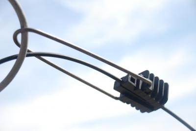

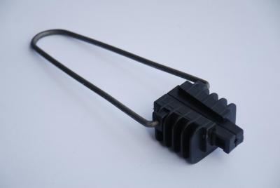

Уважаемые коллеги!
 информируем о начале производства анкерных зажимов.
И презентуем первый вид зажима  -  АДСС-А36
Анкерные зажимы АДСС-А36 разработаны и созданы для быстрого и надежного монтажа самонесущего кабеля типа ADSS (ОКСН) наружным
диаметром от 3 до 6 мм. (TKO SM ххF КП, ОЦАРП хА и т.д.) при воздушной прокладке с пролетами до 100 м.
Корпус  зажима изготовлен из погодо- и ультрафиолетостойкого полимера обеспечивающего длительную работу и стойкость к  любым погодным условиям, действующим на Украине.
Съемная дужка позволяет крепить зажим к траверсам, крюкам и кронштейнам любого типа.
«Активная» дужка выполнена высокопрочной из легированной стали, обеспечивающую длительную прочность конструкции при сложном напряженном состоянии и постоянных динамических нагрузках.
Разрушающая нагрузка корпуса зажима – 1,5кН, это позволяет сохранить в целостности кабель при падении деревьев на линию или при стихийных бедствиях и экстремальных погодных условиях (выпадении сверх нормы осадков с обледенением и налипанием на линии).
Розничная стоимость - 15,00 грн с НДС
На период тестирования - до 01.05.2013 предлагаем приобрести зажим по акционной стоимости - 14,00 грн с НДС
Зажимы уже на складе, предлагаем брать на тестирование и делиться впечатлениями. :)

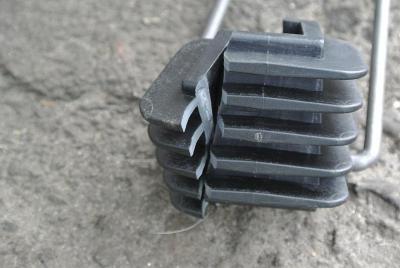

Исходное положение - кабель зажат в крепеж, крепеж держу пальцами за скобу. На второй конец кабеля я наступил двумя ногами. Кабель одесса эколайт диэлектрик 4 волокна.
Тяну за скобу вверх. Сначала скоба выскочила из посадочных мест в пластмассе. Подогнул скобу. Со второй попытки вышло следующее:
С зажимами от Клина такое проделать не удалось (полгода назад проводил эксперимент)...

ээ.... я чутка покрупнее (83кг) того парня с видео :) да и руки заточены на монтаж кабеля, 2.5мм проволоку кручу не напрягаясь :)

предлагаю позвать монтажника, и пусть он затестит сии девайсы... как вспомню оледенения в начале года, когда на кабелях висело больше сантиметра льда... не выдержит это крепление 100 метровый пролет с оледеневшим кабелем.... IMHO реально - до 50 метров, т.е. 1 пролет между опорами....
Согласен с rsst: 1.5 кН, на 100 метров - экстрим.
Мы больше 70м при идеальных условиях даже на Н11 не гарантируем.
И не будем повышать предел разрушения Н3 выше 0.7-1кН.
Зажим должен разрушится раньше кабеля, при прокладке по столбам.
А то будет как в той пословице про дурака, которого молится заставили (кабель на 1 кН - зажим на 4 кН). Кабель в труху, зато зажим держит.
На 100 метровые пролёты я бы уже ставил что-то более прочное из Теленко или Сикама.
на зажимах подобных H11, только еще версия с железкой внутрь, пережило эту зиму и 2 оледенения 2 линка на 70 и 85 метров. кабель диэлектрик эколайт.
Крепления по качеству уступают клину , как по мне пластик не тот вообще та и сама скоба которая держит крепления не правильно сделана немного
есть подозрение, что по морозу оно лопнет да и все :(
а железка в дефолте под нагрузкой действительно выскакивает из пазов.

Завтра для интереса попробую на разрыв крепление . !!!!!!!
Как я понял разработчики  говорят что оно выдержит 60 гк на разрыв , если получится сниму видео .
1,5 килоньютона = 152,96 кг.
