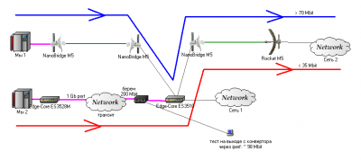

Доброго всем дня. Нужна ваша помощь. Т.к. все идеи уже закончились. Есть клиент, обозначенный на рисунке как Сеть 2. И с ним возникла проблема.. По радио (синяя линия) клиент выгребает 70 Мбит.. а по оптике (красная линия) больше 30-35 не получает. Хотя на выходе с конвертера и то свича.. тесть показывает 98. У кого есть какие идеи ? Шейпера на него нет  (сняли на время решение проблемы)
пинг 1 см до Нано бриджа который на Сеть 2. Без потерь.
К сожалению (а может и к счастью) оптика не наша..и измерения по ней мы не проводили.
Владельцы оптики говорят что по не у них 900 мбит трафика гониться...

еще раз... оптика от "ежа" (куда сотка проверенная иперфом 100% доходит) до сети клиента - ваша ?
если нет - тогда приводить клиента к ежу и показывать, что вы чисты.
или же ехать к клиенту и смотреть, что там с ТОЙ стороны принимает... вплоть до того, что самим включаться в волокно со стороны "сеть 2" своим проверенным оборудованием и еще раз гонять иперфа. проверить/поменять модули (еж-сеть2).
Опубліковано:
от конвертора до ежа идет витая пара в гигабитный порт. На еже меряли. 100 Мбит есть... значит кабель впорядке. У клиента были.. ставили оборудование другое.. тот же результат. Еж (который принимает 2 канала) это уже замененый..раньше стоял ЗТЕ.. думали в нем затык.. поменяли его..на этот еж...

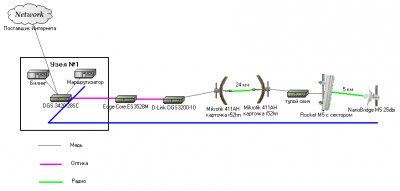

Добрый всем день..  Все это время.. меряли, меняли оборудование и снова меряли... И дошли до проблемы на основном узле.  Потому что:
красная линия  примерно 25, а:
синяя линия всего лишь 13
оптика между  DES-3200-28 -> NB и DGS-3420-28SC -> NB одна и та же.. просто для теста выносили ее через другой свич (рис2).. в следствии чего исключили ее из возможных проблем.
вот и не понятно где проблема...  сам свич работает исправно гоняет где то 800 м трафика. На маршрутизатор тоже нареканий нет. Стоит freebsd 9.1/pf_nat/iptables лишнего на нем ничего нет.
тестим через iperf
Відредаговано Arlekin_s

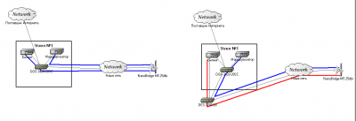

что 25, что 13 катастрофически мало.
что в сети? вланы, подсети, кто маршрутизирует, где терминируете вланы?
сдается мне там бардак.
Відредаговано deneeska
Опубліковано:
маршрутизируется всё на фряхе, вланы распаковываем обычно на свичах, есть подсети. добавил рисунок полного прохождения маршрута.
