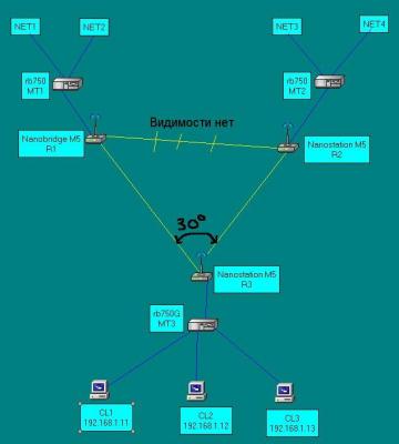

Здравствуйте, подскажите пожалуйста как лучше всего организовать данную схему:
Задача раскидать клиентов по инет каналам.
Для этого нужно R1 R2 R3 связать в WDS(боюсь пропускная способность R1-R3 и R2-R3 упадет или нет?)
Если WDS заработает, будет ли два одновременных прозрачных моста MT1-MT3 и MT2-MT3.
Подскажите, может есть какой то другой вариант как это все организовать.

Вместо R3 поставьте 2 отдельных точки в сторону R1 и R2
И еще не понятно, что такое NET1 - NET4, там тоже абоны?
Укажите на схеме, откуда у вас интернет приходит.
вот прямо из net1-net4 интернет и приходит)
текущий вариант не будет работать вообще или проработает пару недель пока еще одна точка приедет?
Изменено пользователем ForZe
Ну собственно я так и подумал про net1-net4
Работать будет, но не очень хорошо.
