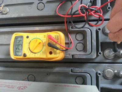

Замер вольтажа без нагрузки 23.05.2013
1) 120A-100% 12,94v
2) (без инф)    12,94v
3) 120A-100% 12,91-12,92v
4) 120A-100% 12,94v
5) 109A-91%   12,91-12,92v
6)  (без инф)   12,93v
7) 109A-91%   12,93v
8) 113A-94%   12,93-12,94v

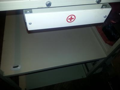

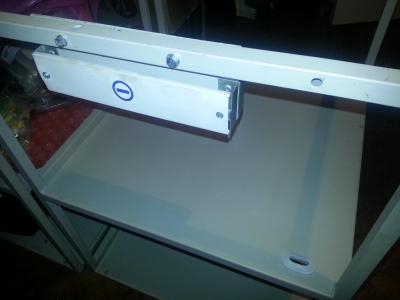

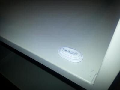

1) Стойка двухэтажная - ширина 600х580, высота 750мм - 400 грн за шт. в наличии 4 шт.
post-21980-0-59926900-1380124916_thumb.jpgpost-21980-0-21342300-1380124922_thumb.jpgpost-21980-0-25558000-1380124924_thumb.jpg

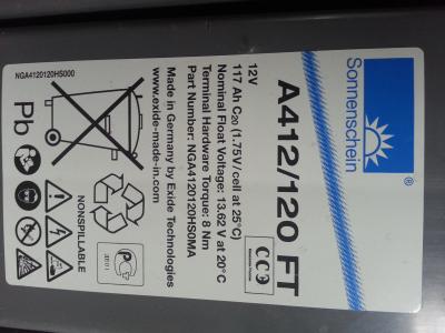

      Есть аккумуляторы Yausa но год на корпусе не выбит как обычно делают в Европе, а нанесен черной краской (штамп) на вид аккумуляторы свежие 2-4 года
      Вобщем модель аккумулятора Yuasa NPL200-6, 6V 200Ah номер на крышке 30121482 (все слитно) и второй номер на другой батареи 30123184 если следовать стандарту ГГ.ММ.ДД, то не срост получается
      И еще один аккумулятор Sonnenschein A 412/120 FT номер NGA4120120HS0MA на этикетке (и второй номер мелким шрифтом на нем же NGA4120120HS000)
      Выбитых цифр на корпусе нет вообще
      Помогите опознать
