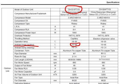

mediaservice 2 Опубліковано: 2013-08-05 21:15:59 Share Опубліковано: 2013-08-05 21:15:59 (відредаговано) Jecky , вы не читайте рекламу.Любой инвертор греет себя обмотками двигла. Технологии Дайкин...Это технологии Gree , а не то что внушают маркетологи купера. Сам по себе кондер хороший но много очень много маркетинга. Какой у него нижний предел пр работе на охлаждение зимой ? от минус скольки ? Тот же Daikin на FTXS диапазон работы от -10 до +46 на охлаждение зимой. Но где Дайкин и кто такой ОЕМ бренд Купер Відредаговано 2013-08-05 21:24:13 mediaservice Ссылка на сообщение Поделиться на других сайтах
Sub-Zero 75 Опубліковано: 2013-08-05 21:21:15 Share Опубліковано: 2013-08-05 21:21:15 Jecky , вы не читайте рекламу.Любой инвертор греет себя обмотками двигла. Технологии Дайкин...Это технологии Gree , а не то что внушают маркетологи купера. Сам по себе кондер хороший но много очень много маркетинга. Какой у него нижний предел пр работе на охлаждение зимой ? от минус скольки ? В русской инструкции про пределы вообще 0 информации. Очень скудно. Может имеет смысл отписать нашим главным диллерам этот вопрос) А то будет обидно если он не будет работать на охлаждение зимой. Ссылка на сообщение Поделиться на других сайтах
mediaservice 2 Опубліковано: 2013-08-05 21:37:30 Share Опубліковано: 2013-08-05 21:37:30 Jecky , вы не читайте рекламу.Любой инвертор греет себя обмотками двигла. Технологии Дайкин...Это технологии Gree , а не то что внушают маркетологи купера. Сам по себе кондер хороший но много очень много маркетинга. Какой у него нижний предел пр работе на охлаждение зимой ? от минус скольки ? В русской инструкции про пределы вообще 0 информации. Очень скудно. Может имеет смысл отписать нашим главным диллерам этот вопрос) А то будет обидно если он не будет работать на охлаждение зимой. Вам нужно правильно поставить задачу вашим кондейщикам ,а точнее убедиться что они правильно поняли .Если они не видят разницы в охлаждении просто летом и крулосуточно и зимой и летом серверной - ищите других.Могу подобрать скомпоновать работающий комплект для серверной. Ссылка на сообщение Поделиться на других сайтах

mediaservice 2 Опубліковано: 2013-08-06 08:45:26 Share Опубліковано: 2013-08-06 08:45:26 (відредаговано) Вам нужно правильно поставить задачу вашим кондейщикам ,а точнее убедиться что они правильно поняли .Если они не видят разницы в охлаждении просто летом и крулосуточно и зимой и летом серверной - ищите других.Могу подобрать скомпоновать работающий комплект для серверной. У нас есть просто установщики квалифицированные, а по поводу консультаций брали сами ни с кем не советовались. Понимаю что не правильно, но уже назад не вернуть время) Давайте лучше с тем что есть разберемся) Для начала запросить сервис-мануал на данный кондей Но чудес от бытового инвертора ждать не нужно. Думаю не ошибусь если скажу что заявленный кондер работает на холод от -10. Со своей стороны кину запрос .Как узнаю что-то стоящее - скажу. А так - совет - меняйте ваш купер на старстопник MHI или Daikin c зимником и отделаетесь малой кровью. В каждой компании есть убийца бюджета но это пока сервера не упадут и не начнут кому дать песды за такую экономию. Есть одна контора крупная,россия-Украина(кто в теме поймет) банковский софт делает,дык там тоже свой экономист есть все хныкает что дорого но регулярно то ландон то париж...отвлекся я-дык втулили в серверную 9-ку срань какую ту уже не помню , а там 2 стойки под 2 квт тепла и все ниче но аномальная жара пару лет назад доконала его.В аврале сисадмин с боем выбил 40-ку MHI , ставили ночью под прожекторами-романтика. Щас только ездим на обслугу -моем чистим проверяем. Відредаговано 2013-08-06 08:46:31 mediaservice Ссылка на сообщение Поделиться на других сайтах
Sub-Zero 75 Опубліковано: 2013-08-06 09:00:05 Share Опубліковано: 2013-08-06 09:00:05 Для начала запросить сервис-мануал на данный кондей Но чудес от бытового инвертора ждать не нужно. Думаю не ошибусь если скажу что заявленный кондер работает на холод от -10. Со своей стороны кину запрос .Как узнаю что-то стоящее - скажу. Спасибо заранее, отпишите если будет информация Ссылка на сообщение Поделиться на других сайтах

mediaservice 2 Опубліковано: 2013-08-09 05:55:04 Share Опубліковано: 2013-08-09 05:55:04 (відредаговано) Для начала запросить сервис-мануал на данный кондей Но чудес от бытового инвертора ждать не нужно. Думаю не ошибусь если скажу что заявленный кондер работает на холод от -10. Со своей стороны кину запрос .Как узнаю что-то стоящее - скажу. Спасибо заранее, отпишите если будет информация Смотрите ,вот данные нарыл только на модель FTXG из сервис-мануала. Работа на охлаждение от +10 до +48 По FTXN пока подсказать не могу,но чуйка подсказывает что там та же картина Как вариант - прозвониться в киев в СЦ головной и уточнить рабочие параметры. Відредаговано 2013-08-09 05:59:56 mediaservice Ссылка на сообщение Поделиться на других сайтах
