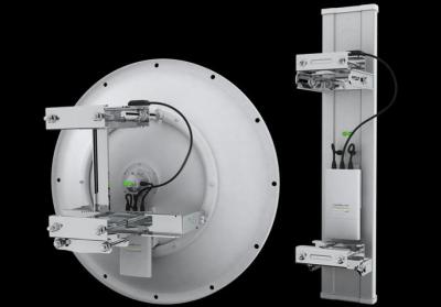

Ubiquiti AM2 G15/120 - Секторная антенна

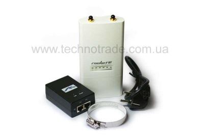

Ubiquiti Rocket M2    - оборудование БС

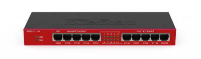

Mikrotik RB2011LS-IN            если есть желание ещё немного по извращатся - то завести всё вот в это

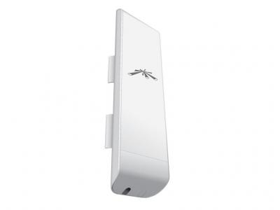

Ubiquiti NanoStation M2

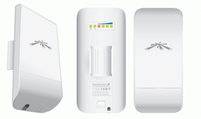

Ubiquiti NanoStation Loco M2
Ubiquiti NanoBridge M2

Постав Мікротік РБ 2011. Там є моделі з Вайфаєм, якщо потрібно, а шнурок з нього кидаєш на БС.
