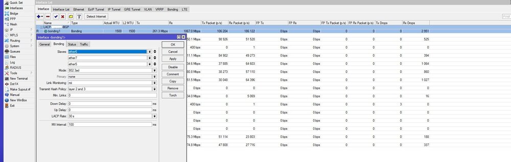

max_m 92 Опубліковано: 2020-05-05 19:11:26 Share Опубліковано: 2020-05-05 19:11:26 (відредаговано) На стороне микрота так... Затем вешаеш на Боундинг интерфейс влан и все... На стороне Длинка вот так , на длинке другой транк это просто для примера ... Заметь что на длинке ВЛАН 1002 должен быть прописан на тех портах которые входят в данный транк. К римеру если на данный общий транк нужно добавть к примеру Vlan 10 то его нужно прописать на всех 4-х потрах (по примеру 21,22,23,24) Відредаговано 2020-05-05 19:19:25 max_m 1 Ссылка на сообщение Поделиться на других сайтах

max_m 92 Опубліковано: 2020-05-06 17:09:33 Share Опубліковано: 2020-05-06 17:09:33 (відредаговано) 9 часов назад, NiTr0 сказал: угу в 6.45.8 например - dhcp сервер тупо соглашается со всеми предложенными клиентом лизами. даже если это - 192.168.0.100 полученная ранее от роутера. попробовал зарипортить баг, сделал supout.rif - "ой извините, создайте supout.rif снова, в него почему-то не попали настройки дхцп" long-term ветка, да не, не спорю, для мелкого офиса вполне пойдет, но не более. Не знаю, юзаем много лет именно ОС особых проблем ни в чем не наблюдали , вот к примеру на скрине 6,46.4 версия молотит в среднем 2.3 Гбит плюс на этой же железяке НАТ на 1500 абонов + BGP + LACP + RIP все пашит жрать не просит проблем вообще нет. Все это на 4-х котловом феноме если правельно помню , работает много лет. Единственный косяк с распределением нагрузки по ядрам, пришлось в ручную раскидать в настройках. P.S. обновлятся по версиям нужно окуратно если все работает и нет исправлений по безопасности то нафига обновлять ? Відредаговано 2020-05-06 17:12:42 max_m 1 Ссылка на сообщение Поделиться на других сайтах
