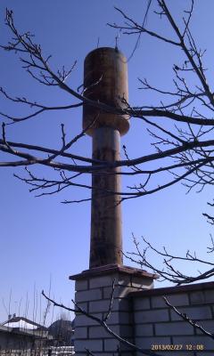

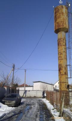

Igor_M 13 Опубліковано: 2013-07-17 05:26:08 Share Опубліковано: 2013-07-17 05:26:08 Книбудь все таки ставил такие антенны на водонапорке ? интересен вариант как крепить ? куда растяжки тянуть..... Ссылка на сообщение Поделиться на других сайтах
sali 14 Опубліковано: 2013-07-17 05:42:42 Share Опубліковано: 2013-07-17 05:42:42 от в начале года фотографировал БС стороннего оператора - может пригодится Ссылка на сообщение Поделиться на других сайтах
Alex_E 852 Опубліковано: 2013-07-17 06:31:33 Share Опубліковано: 2013-07-17 06:31:33 Ага есть такой контрабандист в осокорках Ссылка на сообщение Поделиться на других сайтах
optimus.w.net 9 Опубліковано: 2013-07-17 07:51:02 Share Опубліковано: 2013-07-17 07:51:02 у нас точно так же намерзал лед в прошлом году на одной водонапорке ;-) у нас на всех водонапорках наверху есть "оградка" по периметру башни. различными хомутами к лестнице водонапорки крепится трубостойка с антеннами. растяжки - к "оградке". В 17.07.2013 в 06:36, vitalle сказав: Вот пример моей базы. Внутри МТ 433АН 2 R52HN, мост в 5ГГЦ, клиентам в 2.4ГГЦ. Зимой конденсат попал в бокс и протек в пигтейлы, пришлось менять пигтейлы и кабель до антенн и силиконом бокс герметизировать. вопрос: вы вообще не герметизируете ВЧ при подключении к алюмбоксу и антенне? и на других объектах? Ссылка на сообщение Поделиться на других сайтах
optimus.w.net 9 Опубліковано: 2013-07-17 07:58:05 Share Опубліковано: 2013-07-17 07:58:05 нам не очень хочется на верх подавать 220 - с низу уже идет тросованаяFTP с РОЕ Ссылка на сообщение Поделиться на других сайтах

Oleg83 0 Опубліковано: 2013-08-22 19:53:00 Share Опубліковано: 2013-08-22 19:53:00 В 17.07.2013 в 06:36, vitalle сказав: Вот пример моей базы. Внутри МТ 433АН 2 R52HN, мост в 5ГГЦ, клиентам в 2.4ГГЦ. Зимой конденсат попал в бокс и протек в пигтейлы, пришлось менять пигтейлы и кабель до антенн и силиконом бокс герметизировать. Также как видно намерз лед, через люк на крышке протекала вода при температуре -25, но все работало. Установлена на башне 16м. На Балансе у местного сельхозпредприятия. Взамен интернет бесплатен в них в офисе и у 2 сыновей директора дома. Труба на башне прикручена болтами-саморезами по металу. Там где две полосы к трубе приварены нужно было уголок использовать при сильном ветре шатается труба, но это никак правда не влияет на сигнал. Заземления внизу сделано 2 отдельных: 1 на УПС, 2 на трос. Сейчас на вверх подается 220, было нужно включать электродрель, но нужно переделать на 24в. Если какие документы нужно, то это договор аренды и регистрация базы в УДЦР и ВСЕ, никаких санстанций, пожарников и т.д. Прикольный опыт! С ледом конечно жесть - вдруг че сгорело, до весны хрен залезеш.. . А как же тогда абоненты? В зимнюю спячку Но с виду башня кажется не менее 20м. А как вообще качество покрытия при такой высоте (ведь есть много деревьев по 15 и даже 20м). Или зона раздачи узкая? Я считал, что для "обычной" местности (без сильного ландшафта и лесопосадок) ниже 25м не стоит опускаться для нормальной организации доступа (даже на 2,5)..?? Ссылка на сообщение Поделиться на других сайтах
