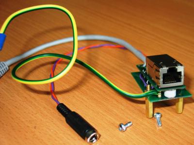

pavlobor - по чем чудо техники с последней фотки?
Это и есть комплект за который писал выше
Комплект грозозащит на гиг, поддержкой РоЕ - 240грн.
Передача по 4 парам, мощность 25 ват.
Распаять нет проблем, поэтому очередь занимать не стоит.
А без поддержки ПОЕ по чем ?
А без поддержки грозозащиты, чистое гиговое пое есть возможность распаять?
Нет, вот чистый сплитер без защиты
http://www.technotrade.com.ua/Products/MikroTik_Gigabit_PoE.php
83 грн.
Если девайс не поддерживает РоЕ, то ставится два комплекта 83х2=166 грн.
240-166=74 грн экономия, или 37грн порт.
Можно устроить голосовалку - 37грн без грозозащиты, это действительно экономия?
83 грн.

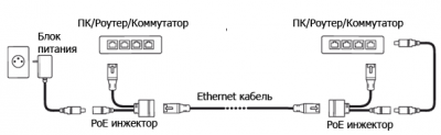

      Комплект Gigabit Passive PoE--280грн ( 2шт в комплекте)
      Комплект Gigabit Passive PoE входит пассивные POE инжектор и POE сплиттер, которые позволяют передавать сигнал Ethernet cо скоростью 10/100/1000Mps и питание DC 9-56В по одной витой паре. Питание передается по пинам 4,5/7,8. Максимальный ток до 2А. Разъемы для подключения питания DC: 5.5*2.1.
      Устройство упрощает и уменьшает стоимость подключения сетевых устройств (беспроводные точки доступа и маршрутизаторы, коммутаторы, IP-телефоны, IP-камеры).
      Блок питания в комплект не входит.
      Особенности:
      Скорость передачи Ethernet: 10/100/1000Mps
      Передача питания ("пропуск"): DC 9-56 В, мак. ток 2А
      Передача питания по пинам 4,5/7,8
      Максимальная дальность подключения до 250 м
