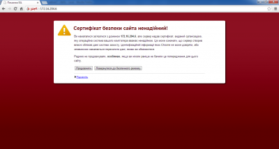

Хто стикався, як у брандмауері перенаправити абона в особистий кабінет на 80 порт?
В мене помилка SSL...
Відредаговано Кузьменко.

А можно больше контекста в студию? Какой "брандмауер", какой абон, в каком случае? Почему SSL и 80й порт?
Abills + Mikrotik (IP -> Firewall -> NAT)
абон не має значення, просто IP з негативним балансом не перенаправляє на 80 порт(в кабінет), а написано: помилка SSL
в мене є окремий VirtualHost *:9081, на якому є сторінка з html redirect на кабінет, кабінет на порту 9080
з порта 80 на порт 9081 і 9080 переходить, а з 443(https) помилка SSL
З HTTPS і не повинно працювати.
По суті ви підміняєте endpoint, а HTTPS якраз і створений для боротьби з цим :).
Согласен с Abram, но уточню, что редирект можно сделать через прозрачный прокси, при этом он сформирует правильные заголовки и браузер будет знать, что устанавливается не HTTPS соединение и вообще с другим узлом. Например squid умеет такое делать.
Нельзя. Будет ошибка сертификата. Что в принципе логично - ибо MiTM атака по сути.
Будет ошибка сертификата, которую можно пропустить, но в случае редиректа через iptables можно словить какую-нибудь Error 107 (net::ERR_SSL_PROTOCOL_ERROR): SSL protocol error в хроме с белой страницей и без возможности как либо её пропустить.
Свои слова насчет соединения с другим узлом не по HTTPS то есть про редирект вида HTTPS->HTTP заберу назад. Это по-разному работает в разных браузерах. Некоторые не соглашаются на redirect при CONNECT.
То есть можно HTTPS->HTTPS. C ошибкой сертификата, очевидно.
Відредаговано Dark_Angel
При HTTPS->HTTPS буде так (якщо сертифікат генерували самі):
Как бы ни генерили сертификат - удет ошибка сертификата. Ибо сертификат для домена А, а запрос - на домен Б.
Никак. По определению безопасного соединения.
Иначе - любой кулхацкер бы мог сесть между вами и вашим банком таким вот прозрачным прокси, слить себе все ваши логины-пароли-ключи, и от вашего имени перечислить себе все ваши денежки.
