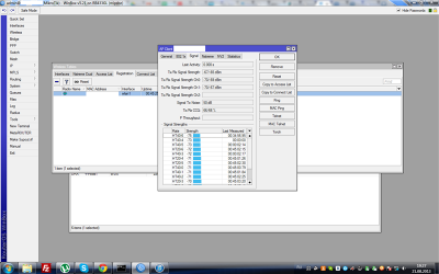

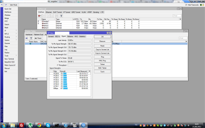

Подняли антенну на 4 метра:
Вот что Вышло:
Что кто скажет по этому поводу?

установите в свойствах радио базы протокол nstreme у клиента any. скорость установите вручную, например MCS 12
П.С есть возможность юстировки антенн по вертикали?

Повесели рокеты на место,едеть теперь 80 мбт.
Будем наверно заказывать Рокет титаниум ))
Губу особо не раскатывай ;) +20%  :rolleyes:
Лучше рядом комплект еще один повесить, или решать зеркала побольше.
И скрины сигналов обоих рокетов покажи.
