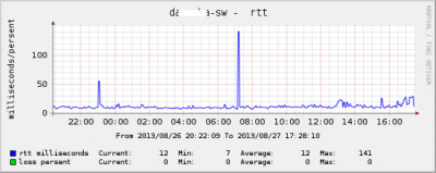

kvirtu 315 Опубліковано: 2013-08-26 19:11:12 Автор Share Опубліковано: 2013-08-26 19:11:12 Квирту саня днепр написал то что можно сделать не имея доступа к физике. Как только будешь видет. Физику можно анализировать. А пока пинги ок, вот пинги за сегодня: синий пинги, зеленый потери. все пингуется с сервера на моей стороне. Ссылка на сообщение Поделиться на других сайтах
sanyadnepr 305 Опубліковано: 2013-08-26 19:30:47 Share Опубліковано: 2013-08-26 19:30:47 (відредаговано) kvirtu для танкистофф обьясняю, твой пинг на шлюз и главное на вайфай точки (не апешки) идет через шлюз - андестенд ? поэтому все графики говорят одно и тоже. Приложи сюда траф канала. Відредаговано 2013-08-26 19:32:29 sanyadnepr Ссылка на сообщение Поделиться на других сайтах
Alex_E 852 Опубліковано: 2013-08-26 19:35:40 Share Опубліковано: 2013-08-26 19:35:40 А если у него к железякам прибиты виртуальные ип и он их не знает? Ссылка на сообщение Поделиться на других сайтах

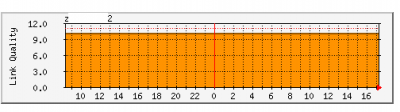

kvirtu 315 Опубліковано: 2013-08-27 04:22:29 Автор Share Опубліковано: 2013-08-27 04:22:29 kvirtu для танкистофф обьясняю, твой пинг на шлюз и главное на вайфай точки (не апешки) идет через шлюз - андестенд ? поэтому все графики говорят одно и тоже. Приложи сюда траф канала. Через какой шлюз ? на каждой RB411 добавлен айпишник, к примеру: 192.168.1.5 (6) , из этой же подсети прописан айпишник на моем серваке. С него же все пингуется. Вот траф за вчера: Ссылка на сообщение Поделиться на других сайтах

sanyadnepr 305 Опубліковано: 2013-08-27 07:36:35 Share Опубліковано: 2013-08-27 07:36:35 kvirtu для танкистофф обьясняю, твой пинг на шлюз и главное на вайфай точки (не апешки) идет через шлюз - андестенд ? поэтому все графики говорят одно и тоже. Приложи сюда траф канала. Через какой шлюз ?на каждой RB411 добавлен айпишник, к примеру: 192.168.1.5 (6) , из этой же подсети прописан айпишник на моем серваке. С него же все пингуется. Вот траф за вчера: GBaAQ.jpg И что можно понять по этой картинке ? все вылаживаемые тобой графики должны быть синхронными по времени и с цифровыми показателями, иначе Ссылка на сообщение Поделиться на других сайтах
Гайджин 574 Опубліковано: 2013-08-27 08:00:25 Share Опубліковано: 2013-08-27 08:00:25 И что можно понять по этой картинке ? все вылаживаемые тобой графики должны быть синхронными по времени и с цифровыми показателями, иначе Саша, так по ним и видно - они синхронизированы. У него в 8 утра и 20 вечера "жоппа" (именно так - с двумя "п") на пропинговке видна, при этом наблюдается деградация канала с просадкой по трафику. Ну а дальше начинается телепатия - такое впечетление что у него сервер (выполняющий разные роли, и кстати что за сервер - аппаратно из чего собран и какая ОС на нем крутиться) один. С него он и пингует куда может. А если это так, то нужно смотреть не прогибается ли сам этот сервер в вышеозначенные промежутки времени - т.е. график нагрузки ЦПУ нужен. Так же не мешало бы все же не шифроваться и не прикрывать письку фиговым листочком, а показать график пропускной способности канала в мегабитах и в pps-ах. Ну и ко всему прочему не мешало бы описать схему реализации узла - насколько он хилый, какая адресация используется, размеры блоков белых адресов, где они насаживаются. А то может быть братья наши ускоглазые его слегка досят время от времени, а канал настолько слаб в коленях что ему тут же плохо становится. - Ведь по сути запингать вайфайский линк до смерти труда не составляет. p.s. Александр, просбочка - применяй более стандартную терминологию и мысли четче формулируй плиз. А то ТСу от твоих словесных оборотов голову снесет. Ссылка на сообщение Поделиться на других сайтах
Гайджин 574 Опубліковано: 2013-08-27 08:15:56 Share Опубліковано: 2013-08-27 08:15:56 Можно понять что проблема именно по радиолинку. Так как потери на участке, пинг с сервера клиента ->АП1клиент ->(АП2 аплинк) Так у него и до АП1 потери бывают. Ссылка на сообщение Поделиться на других сайтах

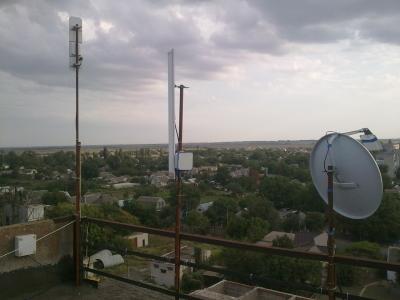

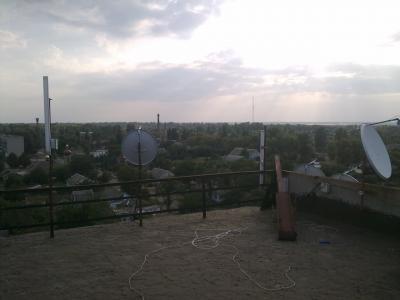

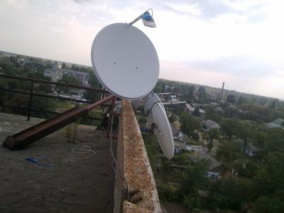

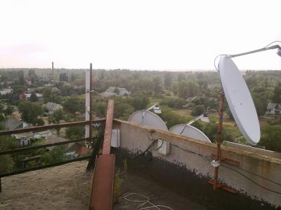

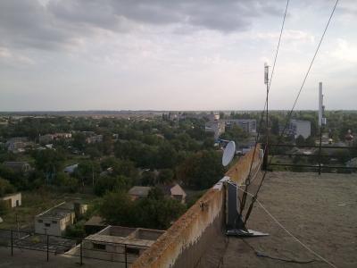

BUM 247 Опубліковано: 2013-08-27 08:20:34 Share Опубліковано: 2013-08-27 08:20:34 А как оно может работать при таком зоопарке? Ссылка на сообщение Поделиться на других сайтах
Гайджин 574 Опубліковано: 2013-08-27 08:30:08 Share Опубліковано: 2013-08-27 08:30:08 А мне понравился трактор в поле - тыр, тыр, тыр... Ссылка на сообщение Поделиться на других сайтах
ukrtelekom 65 Опубліковано: 2013-08-27 08:37:24 Share Опубліковано: 2013-08-27 08:37:24 Это оборудование ТС? Ссылка на сообщение Поделиться на других сайтах
Alex_E 852 Опубліковано: 2013-08-27 08:39:20 Share Опубліковано: 2013-08-27 08:39:20 мда грустно..... это к моей теме вызженная земля.., трактор ее теперь пашет. Ссылка на сообщение Поделиться на других сайтах
BUM 247 Опубліковано: 2013-08-27 08:43:02 Share Опубліковано: 2013-08-27 08:43:02 (відредаговано) Это оборудование ТС? Нет, это в соседнем селе, но картина в селе ТС не особо отличается Відредаговано 2013-08-27 08:45:27 BUM Ссылка на сообщение Поделиться на других сайтах
BUM 247 Опубліковано: 2013-08-27 09:00:37 Share Опубліковано: 2013-08-27 09:00:37 Причем в основном случается на выходные, когда аплинку не дозвонится ((( Ага и тот кому звонят - в отпуске Ссылка на сообщение Поделиться на других сайтах
sanyadnepr 305 Опубліковано: 2013-08-27 11:07:07 Share Опубліковано: 2013-08-27 11:07:07 Можно понять что проблема именно по радиолинку. Так как потери на участке, пинг с сервера клиента ->АП1клиент ->(АП2 аплинк) Так у него и до АП1 потери бывают. Подразумевал этот шедевр кто не понял. Сопоставленный по времени с пингами, для понимания. Это оборудование ТС? Нет, это в соседнем селе, но картина в селе ТС не особо отличается Оно ж в другое время работает ! Кто-то "садится" на частоту линка. Изолента работать не мешает хотя жесть... Причем в основном случается на выходные, когда аплинку не дозвонится ((( Ага и тот кому звонят - в отпуске Отлично. Ссылка на сообщение Поделиться на других сайтах
kvirtu 315 Опубліковано: 2013-08-27 12:25:32 Автор Share Опубліковано: 2013-08-27 12:25:32 Вот загрузка инет-канала, сервака вчера-сегодня Ссылка на сообщение Поделиться на других сайтах
kvirtu 315 Опубліковано: 2013-08-27 12:31:03 Автор Share Опубліковано: 2013-08-27 12:31:03 (відредаговано) И что можно понять по этой картинке ? все вылаживаемые тобой графики должны быть синхронными по времени и с цифровыми показателями, иначе Саша, так по ним и видно - они синхронизированы. У него в 8 утра и 20 вечера "жоппа" (именно так - с двумя "п") на пропинговке видна, при этом наблюдается деградация канала с просадкой по трафику.Ну а дальше начинается телепатия - такое впечетление что у него сервер (выполняющий разные роли, и кстати что за сервер - аппаратно из чего собран и какая ОС на нем крутиться) один. С него он и пингует куда может. А если это так, то нужно смотреть не прогибается ли сам этот сервер в вышеозначенные промежутки времени - т.е. график нагрузки ЦПУ нужен. Так же не мешало бы все же не шифроваться и не прикрывать письку фиговым листочком, а показать график пропускной способности канала в мегабитах и в pps-ах. Ну и ко всему прочему не мешало бы описать схему реализации узла - насколько он хилый, какая адресация используется, размеры блоков белых адресов, где они насаживаются. А то может быть братья наши ускоглазые его слегка досят время от времени, а канал настолько слаб в коленях что ему тут же плохо становится. - Ведь по сути запингать вайфайский линк до смерти труда не составляет. p.s. Александр, просбочка - применяй более стандартную терминологию и мысли четче формулируй плиз. А то ТСу от твоих словесных оборотов голову снесет. сервак: Фря 7.2, с одним реальным айпишником на fxp0, инет клиентам через НАТ с серыми адресами графики выложил постом выше. Відредаговано 2013-08-27 12:31:24 kvirtu Ссылка на сообщение Поделиться на других сайтах
kvirtu 315 Опубліковано: 2013-08-27 12:34:12 Автор Share Опубліковано: 2013-08-27 12:34:12 (відредаговано) Это оборудование ТС? Нет, это в соседнем селе, но картина в селе ТС не особо отличается Сёла находятся порядка 40 км друг от друга, в нашем селе нет такого зоопарка Відредаговано 2013-08-27 12:47:36 kvirtu Ссылка на сообщение Поделиться на других сайтах
kvirtu 315 Опубліковано: 2013-08-27 12:38:13 Автор Share Опубліковано: 2013-08-27 12:38:13 И что можно понять по этой картинке ? Можно понять что проблема именно по радиолинку. Так как потери на участке, пинг с сервера клиента ->АП1клиент ->(АП2 аплинк) потери на участке: АП1клиент ->(АП2 аплинк) А как оно может работать при таком зоопарке? Очень понравилась ота ржавая поипень)) и облучатели прилепленные на иззоленту Это кто так строит? ответил в личку Ссылка на сообщение Поделиться на других сайтах

sanyadnepr 305 Опубліковано: 2013-08-27 13:35:46 Share Опубліковано: 2013-08-27 13:35:46 (відредаговано) Вот загрузка инет-канала, сервака вчера-сегодня Рядом с этими картинками приложи пинги, чтоб понятно было. LA 6-9 многоватто, если тазик не древний, в 9утра провал трафа и всплеск LA. Покажи загрузку CPU ? Відредаговано 2013-08-27 13:39:42 sanyadnepr Ссылка на сообщение Поделиться на других сайтах
BUM 247 Опубліковано: 2013-08-27 14:31:26 Share Опубліковано: 2013-08-27 14:31:26 (відредаговано) Подразумевал этот шедевр Оно ж в другое время работает ! Кто-то "садится" на частоту линка. Изолента работать не мешает хотя жесть... Там на фотках вообще все шедеврально. Иззолента это пол беды, монтировали и размещали уникалы (почерк напоминает НЕТКОМ в детстве =) )@Бум Это шо Укрком до такого бестолкового безобразия после ухода Cлавика докатился? Раздачи там не укркома, укркома один клиент за 40 км от города не мог подконектится, были у него проблемы с переподачей (Антена его стоит на мачте, растяжки от мачты видно на предпоследнем фото). Схема такая же как и ТС, у обоих проблема начинается на переподаче, в предидущем варианте протянули волокно избавились от переподачи, но после ребута клиентской точки линк до БС не поднялся, начали сканить эфир насканили то что постоми выше (чье это счастье могу скинуть в ЛС), фотки насчелкали пока проваривали волокно. Теперь что касаемо ТС, я уже объяснял что проблема начинается у него на последней миле, т.е. от нас до клиентской точки в селе линк без потерь, уровни не плавают. скорее всего в селе простреливает помеха и переподача "захлебывается". (кстати на приведенном ТС графике РТТ - АР-село это так же видно). теперь от себя пару графиков: Если бы было бы плохо на магистрали то были бы просадки и "пробелы" в графике. в догонку RTT до свитча непосредственно у сервера клиента. Відредаговано 2013-08-27 14:36:47 BUM Ссылка на сообщение Поделиться на других сайтах
