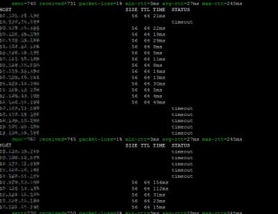

kvirtu 315 Опубликовано: 2013-08-27 17:57:39 Автор Share Опубликовано: 2013-08-27 17:57:39 (изменено) To BUM: по поводу твоего поста 80 Сань, сегодня утром при общении с Женей, оказалось что уровень именно магистрального линка упал до -80. И если ты уверен, что траблы именно у нас - завтра отвезу тебя в село, покажешь где затык - с меня конина, пепсикола или что ты употребляешь Изменено 2013-08-27 17:58:12 пользователем kvirtu Ссылка на сообщение Поделиться на других сайтах

kvirtu 315 Опубликовано: 2013-08-27 18:38:41 Автор Share Опубликовано: 2013-08-27 18:38:41 Ну, в вашем случае тяжело локализовать проблему, у аплинкера "все ок" так как он пингует интерфейс тойже апешки и уверен, что у него все "ОК" а проблема за этой ап. А ты с своей стороны пингуешь туже железяку и тоже видишь что все "ОК" В итоге пока вы ее не ребутнёте имеете кизяк To hex@set так уже 2 месяца !!! просим поменять магистральное оборудование, Может завтра свершиться чудо !!! Тобишь возможная траблЯ на магистральной АП-ке (ап-село) в селе ? Ссылка на сообщение Поделиться на других сайтах

kvirtu 315 Опубликовано: 2013-08-27 18:57:17 Автор Share Опубликовано: 2013-08-27 18:57:17 вот зашел по телнету на АП-село, пинг в сторону АП-Аплинк: И все спонтанно, может быть 3 пакета потеряно, а бывает и без потерь .... Ссылка на сообщение Поделиться на других сайтах

kvirtu 315 Опубликовано: 2013-08-27 19:44:59 Автор Share Опубликовано: 2013-08-27 19:44:59 (изменено) Ребутнул Ап-ку-Село, инет вроде стал живее бегать, НО управление по айпишнику потеряно ..... ПЫ.СЫ. Уже есть доступ - странно , и потери все равно есть .... Изменено 2013-08-27 19:48:50 пользователем kvirtu Ссылка на сообщение Поделиться на других сайтах
