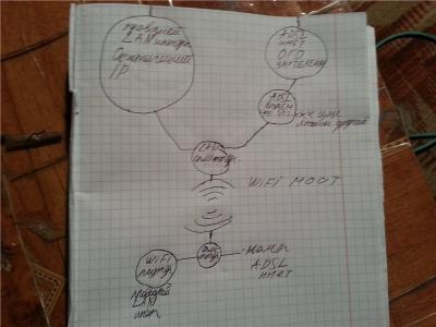

Гайджин 574 Опубликовано: 2013-09-18 20:52:26 Share Опубликовано: 2013-09-18 20:52:26 Нет. - Ибо почерк очень уевый и листочек мятый. Ссылка на сообщение Поделиться на других сайтах
spaul 69 Опубликовано: 2013-09-18 20:56:12 Share Опубликовано: 2013-09-18 20:56:12 Нет, нужно поправить, сделать так: Сорри, просто неудержался =))) А если серьезно - хоть немного прокоментируйте свою схему, и в чем именно сомнения? Ссылка на сообщение Поделиться на других сайтах
zaborovsky 359 Опубликовано: 2013-09-18 20:56:44 Share Опубликовано: 2013-09-18 20:56:44 вы хотите по одному каналу вайфай маршрутизировать трафик от двух провайдеров с разделением по пользователям? Ссылка на сообщение Поделиться на других сайтах
God333 0 Опубликовано: 2013-09-18 20:58:02 Автор Share Опубликовано: 2013-09-18 20:58:02 (изменено) Нет. - Ибо почерк очень уевый и листочек мятый. Короче на одной стороне LAN пров со статикой и ADSL модем c LAN выходом, всё воткнуто в LAN сплиттер, далее wifi мост. Затем на другой стороне витая пара из wifi антенны в сплиттер, из него один lan кабель на wifi роутер, другой на копм Изменено 2013-09-18 20:59:23 пользователем God333 Ссылка на сообщение Поделиться на других сайтах
spaul 69 Опубликовано: 2013-09-18 21:02:18 Share Опубликовано: 2013-09-18 21:02:18 Насколько я понял просто нужно 2 канала по подному мосту пробросить, но при этом каналы между собой не мешать. Вобщем если по правильному - вам нужно сделать trunk по вайфаю. А если просто чтобы работало - достаточно грамотно разделить айпи адреса. Ссылка на сообщение Поделиться на других сайтах
zaborovsky 359 Опубликовано: 2013-09-18 21:02:56 Share Опубликовано: 2013-09-18 21:02:56 Короче на одной стороне LAN пров со статикой и ADSL модем c LAN выходом, всё воткнуто в LAN сплиттер, далее wifi мост. Затем на другой стороне витая пара из wifi антенны в сплиттер, из него один lan кабель на wifi роутер, другой на копм лан-сплиттер это вот такое вот? Ссылка на сообщение Поделиться на других сайтах
God333 0 Опубликовано: 2013-09-18 21:06:12 Автор Share Опубликовано: 2013-09-18 21:06:12 Короче на одной стороне LAN пров со статикой и ADSL модем c LAN выходом, всё воткнуто в LAN сплиттер, далее wifi мост. Затем на другой стороне витая пара из wifi антенны в сплиттер, из него один lan кабель на wifi роутер, другой на копм лан-сплиттер это вот такое вот? DSCN1221.jpg да Ссылка на сообщение Поделиться на других сайтах

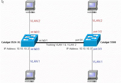

spaul 69 Опубликовано: 2013-09-18 21:33:11 Share Опубликовано: 2013-09-18 21:33:11 Нужно для разграничения подсетей, которые используют одну физическую линию. http://ru.wikipedia.org/wiki/VLAN Но думаю в Вашем случае это вовсе не обязательно. Вам достаточно чтобы на вайфай роутере настроить айпи адрес и шлюз из сети "проводной лан интернет", а на компе настроить айпи адрес и шлюз соответсвующий адсл модему. Только нужно эти настройки вручную сделать. Также вместо сплиттеров использовать ethernet свичи. (10 лет одминю, первый раз такое чудо вижу - ethernet слиттеры, сегодня прям день открытий какойто =))) ) Если сплиттер - это то, о чем я думаю (просто использование 4х жил для 100 мбит 2 раза), то Ваша схема работать не будет. Кроме того из 3х кабелей, которые вы воткнете в сплиттер - линк подымется только на двух =) Ссылка на сообщение Поделиться на других сайтах
zaborovsky 359 Опубликовано: 2013-09-18 21:37:05 Share Опубликовано: 2013-09-18 21:37:05 (изменено) на Кардачах их полнотакие вот это чтоб руками не делать скруток, типа, красиво и эстетично Но думаю в Вашем случае это вовсе не обязательно. Вам достаточно чтобы на вайфай роутере настроить айпи адрес и шлюз из сети "проводной лан интернет", а на компе настроить айпи адрес и шлюз соответсвующий адсл модему. Только нужно эти настройки вручную сделать. Также вместо сплиттеров использовать ethernet свичи. (10 лет одминю, первый раз такое чудо вижу - ethernet слиттеры, сегодня прям день открытий какойто =))) ) а ему не нужен роутер с двумя wan-портами для этого? типа такого http://www.thg.ru/network/asus_rx3042h/onepage.html или такого http://www.draytek.com/index.php?option=com_k2&view=item&layout=item&id=5123&Itemid=2439&lang=ruну или маршрутизатор какой перед собственно вайфай-линком? Изменено 2013-09-18 21:43:46 пользователем zaborovsky Ссылка на сообщение Поделиться на других сайтах
spaul 69 Опубликовано: 2013-09-18 21:41:55 Share Опубликовано: 2013-09-18 21:41:55 на Кардачах их полно такие вот это чтоб руками не делать скруток, типа, красиво и эстетично God333 - если речь идет о таких штуках, то работать не будет. Будет работать только если не вайфай мост, а 8ми жильный правильно обжатый кабель Ссылка на сообщение Поделиться на других сайтах
God333 0 Опубликовано: 2013-09-18 21:47:15 Автор Share Опубликовано: 2013-09-18 21:47:15 на Кардачах их полно такие вот это чтоб руками не делать скруток, типа, красиво и эстетично God333 - если речь идет о таких штуках, то работать не будет. Будет работать только если не вайфай мост, а 8ми жильный правильно обжатый кабель А свитч только на одной стороне, откуда будет идти инет? Ссылка на сообщение Поделиться на других сайтах
Гайджин 574 Опубликовано: 2013-09-19 06:38:39 Share Опубликовано: 2013-09-19 06:38:39 (изменено) на Кардачах их полно такие вот это чтоб руками не делать скруток, типа, красиво и эстетично God333 - если речь идет о таких штуках, то работать не будет. Будет работать только если не вайфай мост, а 8ми жильный правильно обжатый кабель А свитч только на одной стороне, откуда будет идти инет? А где там хоть слово про свич? p.s. Если честно, то для реализации Вашей задачи достаточно двух Микротиков. Но я бы Вам лично сильно не рекомендовал что либо реализовывать (ибо судя по Вашим постам Вы "школота" и даже базовых знаний в предмете обсуждения не имеете. Вы даже ТЗ толком изложить не можете.) - наймите лучше профессионала, в итоге получится и дешевле и быстрее. Изменено 2013-09-19 07:57:24 пользователем Гайджин Ссылка на сообщение Поделиться на других сайтах
nevidomuj 33 Опубликовано: 2013-09-19 07:23:07 Share Опубликовано: 2013-09-19 07:23:07 Як казали вище - ТЗ в студію!) (ТЗ - технічне завдання) На Вашому малюнку зображено 4 Інтернет-канали. А де споживачі? З якою метою обєднувати ті 4 канали? Резерв чи збільшення швидкості? Чи може ті два канали потрібно через ві-фі просто передати на інший кінець, не змішуючи?) Одним словом - пишіть, бо екстрасенси всі в відпуску) Ссылка на сообщение Поделиться на других сайтах
zaborovsky 359 Опубликовано: 2013-09-19 07:57:13 Share Опубликовано: 2013-09-19 07:57:13 Чи може ті два канали потрібно через ві-фі просто передати на інший кінець, не змішуючи?)скорее всего, да, насколько я смог разобрать почерк Ссылка на сообщение Поделиться на других сайтах
God333 0 Опубликовано: 2013-09-19 12:11:26 Автор Share Опубликовано: 2013-09-19 12:11:26 Может я и "школота", но тем не менее wifi мост я построил сам, без помощи всяких там специалистов, начиная с обжимки кабеля и заканчивая настройкой тд и роутера. Линк работает идельно почти уже год. Но появилась необходимость в динамическом внешнем айпи. Т.е. в результате хотел получить скоростной инет для всей семьи( wifi роутер), и персональный - для работы, с динамик айпи (lan кабель, подключенный к сетевой плате компа). А за схему извиняюсь, очень спешил. Ссылка на сообщение Поделиться на других сайтах
max_m 92 Опубликовано: 2013-09-19 15:39:39 Share Опубликовано: 2013-09-19 15:39:39 Может я и "школота", но тем не менее wifi мост я построил сам, без помощи всяких там специалистов, начиная с обжимки кабеля и заканчивая настройкой тд и роутера. Линк работает идельно почти уже год. Но появилась необходимость в динамическом внешнем айпи. Т.е. в результате хотел получить скоростной инет для всей семьи( wifi роутер), и персональный - для работы, с динамик айпи (lan кабель, подключенный к сетевой плате компа). А за схему извиняюсь, очень спешил. Во первых вам нужен не динамический, а статический IP. Во вторых для решения данной задачи вам необходим роутер с 2-мя WAN портами ну и привязывайте к примеру ИП с 192,168,1,10-100 для домашней сети, а к примеру 192,168,1,200 конкретно к вашему устройству и настраивает на роутере привязку к ип 192,168,1,10-100 на WAN1 а 192,168,1,200 на WAN2 после чего делаете привязку внешнего ИП (к примеру 99,99,99,99) к внутреннему (192,168,1,200) или проборс портов . Микротик подойдет на 100 %, но сами вы явно не настроите, обратитесь к кому либо кто прийдет и настроит. Есть еще и другие способы но это более или менее простой. Ссылка на сообщение Поделиться на других сайтах

Гайджин 574 Опубликовано: 2013-09-19 20:35:00 Share Опубликовано: 2013-09-19 20:35:00 Поясніть, будь-ласка, чому?Вы сети двух провайдеров на L2 уровне слинковать предложили... Ссылка на сообщение Поделиться на других сайтах
nevidomuj 33 Опубликовано: 2013-09-19 21:32:49 Share Опубликовано: 2013-09-19 21:32:49 Якщо АДСЛ мопед настройти роутером, то нічого страшного не мало б відбутись. Звичайно, правильніше було б взяти два дешевих керованих світча і прокинти ті два канали в окремих віланах, але ціна питання... Ссылка на сообщение Поделиться на других сайтах
