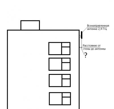

Evanre 0 Posted 2013-09-19 12:22:54 Share Posted 2013-09-19 12:22:54 Добрый день, я новичек, мало соображаю. Помогите пожалуйста разобраться. Задача: установить всенаправленную антенну 2,4 Ггц на стене многоэтажного дома. Вопрос: на каком растоянии от стены должна находиться антенна, чтобы отраженный от стены сигнал не глушил антенну. При длинне волны ~13 см. За ранее спасибо. Link to post Share on other sites

Evanre 0 Posted 2013-09-19 19:47:14 Author Share Posted 2013-09-19 19:47:14 Антенна не моя. Шеф конкретно дал задание. Вот схема задачию Link to post Share on other sites

Evanre 0 Posted 2013-09-25 06:45:44 Author Share Posted 2013-09-25 06:45:44 это вы в каком диапазоне железки закупили на длину волны 13 сантиметров? =) 2.3Ггц. wifi обычный. чо тут не понятного.... http://www.exergia.info/hardware/antennas/ant.htm почитать перед сном. Спасибо, отличная статья. Длинна волны расчитывается так: скорость прохождения радиоволн в пространстве (по умолчанию приравнивается к скорости света в вакууме, но на деле меньше) делится на частоту антенны. м\с поделить на Гц равно метры. По поводу установки возле стены: чтобы не было затухания и помех от стены, антенну нужно ставить на расстоянии четверти длинны волны. Что примерно равно 3.25 см, т.е. практически вплотную) Link to post Share on other sites
