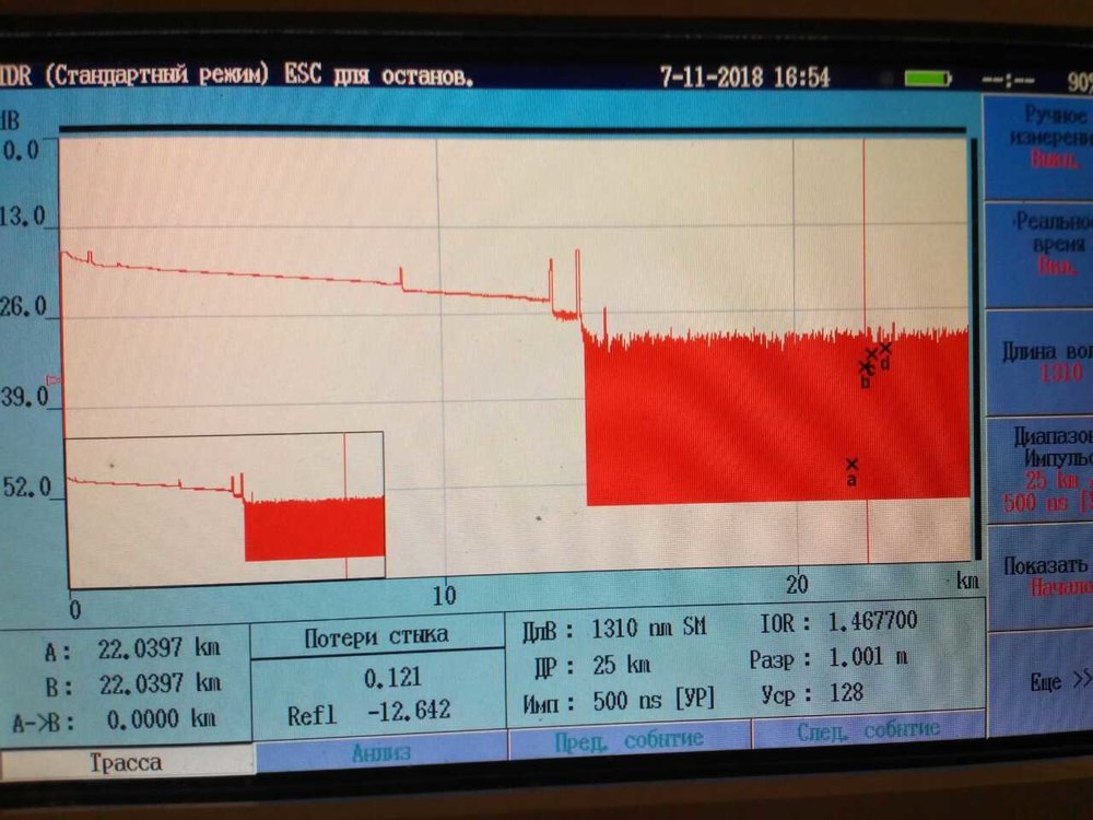

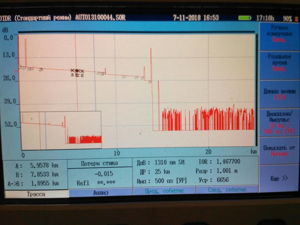

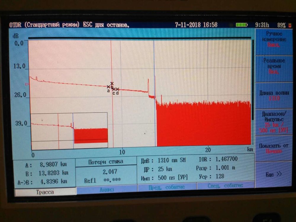

DAnEq 5 Опубликовано: 2018-11-16 08:34:40 Share Опубликовано: 2018-11-16 08:34:40 (изменено) затухание 0.35/0.2 ???? это правда ??? лучшее что находил пока в литературе это 0.5/0.4 и 0.4/0.3 гуру, проясните админу такую ситуевину делаю линк на 10г, 1270/1330, длина кабеля 13 км, по одному патчкорду в начале и конце (те что в сфп+ модули вставляются) и один по средине т.е. берем по 0.5 дб на км это 13*0.5=6.5дб, плюс 10 разьемов (6 на патчкордах и 4 в патчпанелях) это 3дб, итого 9.5дб а получается 12. или надо брать 0.3 дб на патчкорд а не не разьем? тогда получится 8 дб, а если кабель не 0.5 а 0.4 дб/км на 1310, то это еще на 1.3 меньше, 6.7 вот вопрос, по расчетам должно быть 6.7-9.5 а по факту получается 12 кто эксплуатирует подобные линки, можете привести свои цифры ? типа кабеля не знаю, сколько сварок тоже, знаю, что кабель лежит в канализации 10 лет и рвали его всего раз за это время, какая марка кабеля и сколько сварок не знаю. вот рефлектограммы, тут правда на 762 метрах был стык с апц на упц, его убрали, сделали сварку, стало 12 дб, а было 14 вообще опросил пару спецов по оптике. один говорит что на 13 км 12 дб это нормально, другой, что дохрена. Где истина ? Изменено 2018-11-16 08:39:44 пользователем DAnEq Ссылка на сообщение Поделиться на других сайтах
passer 67 Опубликовано: 2018-11-16 10:23:38 Share Опубликовано: 2018-11-16 10:23:38 (изменено) Если нет избытка механических соединений (на рефлектограмме их минимум 4 шт.). По опыту - некоторые SFP+ WDM 20км начинают мозг насиловать при входящем сигнале (по ddm) порядка -14.5дБм. Трасса близка к идеальной, если итоговое затухание 0.5дБм/км, удовлетворительно 0.75дБм/км. У тебя же многовато, ищи модули с оптическим бюджетом порядка 15-16дБм (или попробуй прилазать трассу еще), обычные 20-ки могут не завестись или сыпать ошибками. Изменено 2018-11-16 10:26:05 пользователем passer Ссылка на сообщение Поделиться на других сайтах
DAnEq 5 Опубликовано: 2018-11-16 10:35:09 Share Опубликовано: 2018-11-16 10:35:09 они завелись с 14 дб затуханием, правда на нагрузку не ставил когда увидел это своими глазами, после слов сварщика о том, что он проверил, приходило -16, а аплинкер сказал, что по его данным у этих перешитых модулей аларм еще чуть ниже (не знаю откуда такие данные и стоит ли им доверять с учетом того что модули перешитые). сейчас -14 но мне все равно боязно и сложно шефу обьяснить, что на 13 км модули двадцатки не очень хороши ? Ссылка на сообщение Поделиться на других сайтах
Cannibal00 11 Опубликовано: 2018-11-16 10:42:30 Share Опубликовано: 2018-11-16 10:42:30 По-крайней мере, из рефлектограммы видно что у вас ближе к концу линии теряется ~ около 2 дб на соединении, и в середине около 1 дб, доведите линию до ума. Ссылка на сообщение Поделиться на других сайтах
passer 67 Опубликовано: 2018-11-16 10:45:41 Share Опубликовано: 2018-11-16 10:45:41 Возьми iperf и прогони тесты в обе стороны и проверь на потери и не поползут ли счетчики ошибок... Наличие линка - это одно, а безошибочная линия приемо-передачи - совсем другое. Ссылка на сообщение Поделиться на других сайтах
DAnEq 5 Опубликовано: 2018-11-16 11:35:05 Share Опубликовано: 2018-11-16 11:35:05 привезли реф. подскажите, есть какойто софт на компе смотреть рефлектограммы ? Ссылка на сообщение Поделиться на других сайтах
passer 67 Опубликовано: 2018-11-16 12:13:15 Share Опубликовано: 2018-11-16 12:13:15 (изменено) От формата рефлектограмм зависит. Под линухом .sor я просматриваю халявной SorTraceViewer, но вообще их дофига. Изменено 2018-11-16 12:17:23 пользователем passer Ссылка на сообщение Поделиться на других сайтах
Cannibal00 11 Опубликовано: 2018-11-16 12:54:07 Share Опубликовано: 2018-11-16 12:54:07 1 час назад, DAnEq сказал: привезли реф. подскажите, есть какойто софт на компе смотреть рефлектограммы ? http://www.all-lines.ru/texnologiya-vols/refl/ref-soft http://fiberizer.com/otdr-trace-viewer/download Ссылка на сообщение Поделиться на других сайтах
DAnEq 5 Опубликовано: 2018-11-16 13:46:06 Share Опубликовано: 2018-11-16 13:46:06 посмотрел рефлектограмму сам по ней все по расчетам выходит за исключением одного. она снята на 1550, а модули работают 1270-1330 и, без катушки, т.е. то что у меня на патчпанели происходит я не вижу и вот ставлю маркер первый сразу за первым всплеском, второй максимально перед последним всплеском, и вижу по трассе затухание 7.6дб на 13,8км Т.е. вроде как все по расчету, но по приборам и по измерению на сфп 12 ? завтра буду поиметь полную рефлектограмму, надеюсь, тогда разгадаю эту загадку реф - японский - анрицу и да, еще, на расстоянии 250м (возможно в слепой зоне) пацаны по указанию того, кто снимал рефлектограмму с другой стороны нашли на кабеле место где он становится толще в два раза, назвали это "заводской сваркой", разравняли, и в этом месте что то у них там ушло, потеря в 1 дб вроде. завтра скину фото этого утолщения, вдруг кому интересно отака фигня, малятки. Ссылка на сообщение Поделиться на других сайтах
