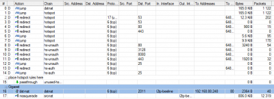

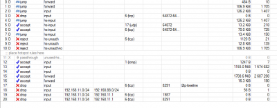

Добрый день, подскажите как пробросить порт на узел в локалку, входящий канал от провайдера, l2tp, файрвол ничего не запрещает кроме доступа из вне на роут винбоксом, в Нат есть правило dstnat с указанием входящего интерфейса, но порт не пробрасывается.
идея такая, mydomain.no-ip.org:2011=>192.168.88.248:80 , но не работает, сам микротик доступен, ddns работает.
на микротике настроен хотспот, но он не должен мешать я думаю ничем. правила проброса поднимал на самый верх. результата никакого.
в общем то я пробовал и текущий wan ip указывать в правило, но и так не работает проброс.
помогите разобраться.
