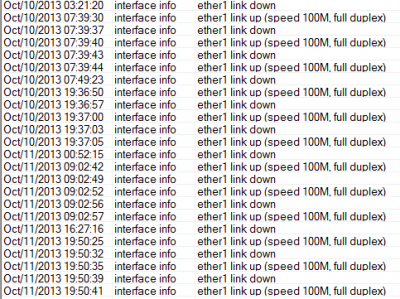

По поваду якобы брака лайтов, вот лог с точки RB SXT 5HPnD, за ether1 стоит роутер TP-link TL-WR741ND

В принципе это не критично пассивным клиентам, но геймер будет матерится на такое.

Это я к тому, что не так всё радужно и с TP-link , на 6 версию шить не охота та и не даст это ничего я так думаю.
На форуме микротика один боролся с этой фигнёй подачей питания PoE в один порт, а сигнальный в другой порт, но у SXT только один порт, поэтому не подходит
