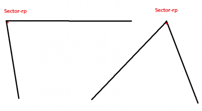

SuperSonic Опубликовано: 26 жовтня, 2013 Опубликовано: 26 жовтня, 2013 Есть следующая схема (на скрине) Работает один сектор на частоте 5250 например настроен как репитер и есть второй сектор с боку от него на прямой видимости тоже настроен как репитер на той же частоте, т.е. на оба сектора подключатся абоны. Первый сектор берёт инет по кабелю, второй по вайфаю от первого. Накопилось некторое кол-во абонов и скорости уже на всех не хватает, засчёт того что второй сектор фонит первому и падают показатели, нужно поставить отдельную антенну для него, вопрос состоит в том где её лучше разместить, два вариант: 1. Возле сектора 1 поставить нанобридж, сменить частоту на втором и этим бриджом приконнектится ко второму. 2. Поставить нанобриджа на стороне второго сектора и приконнектится на первый и сменить частоту на втором. в первом случае мы не грузим первый сектор и отдельным линком передаём трафик на второй, во втором случае мы грузим первый сектор но не грузим второй. как лучше поступить?
Biker13 Опубліковано: 26 жовтня, 2013 Опубліковано: 26 жовтня, 2013 Ставить бриджа на стороне того сектора где больше абонентов и включить его на сектор где меньше абонентов. Но это на долго не спасет... Лучший вариант - там и там бридж.
SuperSonic Опубліковано: 26 жовтня, 2013 Автор Опубліковано: 26 жовтня, 2013 Ставить бриджа на стороне того сектора где больше абонентов и включить его на сектор где меньше абонентов. Но это на долго не спасет... Лучший вариант - там и там бридж. кстати что можете скачать насчёт гридов? там расстояние 5км
dan_aspire Опубліковано: 26 жовтня, 2013 Опубліковано: 26 жовтня, 2013 Ставить бриджа на стороне того сектора где больше абонентов и включить его на сектор где меньше абонентов. Но это на долго не спасет... Лучший вариант - там и там бридж. кстати что можете скачать насчёт гридов? там расстояние 5км Бриджи в отличие от гридов работают в 2х поляризациях.
dan_aspire Опубліковано: 26 жовтня, 2013 Опубліковано: 26 жовтня, 2013 Как вам уже сказали, в вашем случае имела бы место быть схема: перед первым рокетом свич, от него 2 шнурка, один в рокет, второй в нанобридж. С нанобриджа линк на второй нанобридж, соединённый со вторым рокетом патчиком. Это единственная правильная схема в вашей ситуации.
