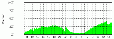

Demeo 29 Опубліковано: 2014-03-18 12:23:42 Share Опубліковано: 2014-03-18 12:23:42 (відредаговано) Добавлю свои 5 копеек... PPPoE. Стоит ограничение на 700 юзеров. Firewall + NAT + Simple Queues. Відредаговано 2014-03-18 12:25:22 Demeo Ссылка на сообщение Поделиться на других сайтах
KaYot 3 734 Опубліковано: 2014-03-18 13:10:59 Share Опубліковано: 2014-03-18 13:10:59 (відредаговано) Попробую еще раз подвести итог боевых тестов Mikrotik CCR1036 в реальной сети на реальном трафике: мы были в восторге, пока на нем сидело 1500 юзеров, и трафик жевал в пиках до 1,2 Гбит/с, и ядра распараллелены не не нагружены, и жалоб не было. Но при более 1500 юзеров все ядра ушли в полку, трафик пополз вниз, начались звонки.Странный восторг. Необоснованный какой-то. Любой современный сервер тянет требуемые 1500 online PPPoE без НАТа не напрягаясь вообще. Цена такого сервера - 500$, а пара(все-таки резервирование это сила) осилит 5к сессий и 4Г трафика. При той же итоговой цене что и у некротика. В хозяйстве есть несколько таких серверов, ~1300 сессий с 1G трафика на каждом и пиковая загрузка CPU 10%. Однопроцессорные тазики, уровня i5-2500. В чем плюс железки за $1к, кроме жажды познания? Відредаговано 2014-03-18 13:12:49 KaYot Ссылка на сообщение Поделиться на других сайтах
rsst 406 Опубліковано: 2014-03-18 13:27:43 Share Опубліковано: 2014-03-18 13:27:43 Попробую еще раз подвести итог боевых тестов Mikrotik CCR1036 в реальной сети на реальном трафике: мы были в восторге, пока на нем сидело 1500 юзеров, и трафик жевал в пиках до 1,2 Гбит/с, и ядра распараллелены не не нагружены, и жалоб не было. Но при более 1500 юзеров все ядра ушли в полку, трафик пополз вниз, начались звонки.Странный восторг. Необоснованный какой-то.Любой современный сервер тянет требуемые 1500 online PPPoE без НАТа не напрягаясь вообще. Цена такого сервера - 500$, а пара(все-таки резервирование это сила) осилит 5к сессий и 4Г трафика. При той же итоговой цене что и у некротика. В хозяйстве есть несколько таких серверов, ~1300 сессий с 1G трафика на каждом и пиковая загрузка CPU 10%. Однопроцессорные тазики, уровня i5-2500. В чем плюс железки за $1к, кроме жажды познания? я тут недавно запланировал покупку нового сервака. так вот я также был сторонник i5 и десктопной материнки. Но когда начал считать, то пришел к выводу, что с учетом двух сетевух 4 портовых 82576, я не помещусь в эти пресловутые 1к$. Поехал и купил CCR1036. ps: вовремя купил, через несколько дней бакс скакнул Ссылка на сообщение Поделиться на других сайтах
martin 170 Опубліковано: 2014-03-18 13:36:36 Share Опубліковано: 2014-03-18 13:36:36 2 Demeo - что за софт графики рисует ? Ссылка на сообщение Поделиться на других сайтах
KaYot 3 734 Опубліковано: 2014-03-18 13:41:24 Share Опубліковано: 2014-03-18 13:41:24 А зачем там 2е 4ех портовые ET? В моих стоит по паре PT, цена б/у пары 700грн Ссылка на сообщение Поделиться на других сайтах
Demeo 29 Опубліковано: 2014-03-18 13:49:07 Share Опубліковано: 2014-03-18 13:49:07 (відредаговано) В чем плюс железки за $1к, кроме жажды познания? 1 юнит четвертной глубины 35 ватт потребления быстрый ПОЛНЫЙ бекап и восстановление удобное управление через winbox полная взаимозаменяемость тишина 2 Demeo - что за софт графики рисует ? Zabbix Відредаговано 2014-03-18 13:49:43 Demeo Ссылка на сообщение Поделиться на других сайтах
