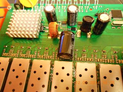

Да конденсаторы могут вздуваттся и от повышеного напряжения внешнего блока питание но кондесатор стоит после внутренего ШИМ контролера и внешний блок питания не как неможет повлиять на этот одельно взятый элемент.
Вы, наверное, невнимательно прочитали мое сообщение, в котором описывалась проблема со вздутым конденсатором - в сообщении сказано, что из-за повышенного напряжения и выкушенного элемента защиты вышел из строя не только конденсатор, но и другие элементы, которые входят в внутренний блок питания - а именно, силовой транзистор и силовой дроссель. Если Вы внимательно посмотрите на фото, которое я уже размещала, повреждения этих элементов видны визуально.
Потому как я нещитаю ваш продукт плохим просто над ним надо немного поработать

- у всех оптосвичей слетают выставленные статические айпи адреса после скачков напряжения, прошивки не помогают
- у последних 2ух закупленных оптосвичей отвалились радиаторы прямо в корпусе, отсылаю на ремонт
- внешние блоки питания горят часто (по 2 за год), иногда ставим свои БП бОльшей мощности
- у трех оптосвичей вылетели в жару гигабитные порты, то есть сфп работают только в 100мегабитных портах, по гигабитным слотам нет линка никак
- неудобно смотреть на линки, хотелось бы видеть светодиоды на корпусе свича сверху а не сбоку

Хочу ответить не в качестве "отгавкивания" от клиента, а в качестве огромной просьбы уважать труд нашего сервисного центра и свои деньги!
1. В свитче, который Вы сегодня прислали на ремонт, действительно отвалился радиатор со встроенного блока питания. Сложно сказать, что послужило тому причиной, поскольку коммутатор приехал к нам с летающим по всему корпусу радиатором. Просто чудом летающий по корпусу радиатор не повредил каких-то компонентов внутри корпуса :( Вы могли бы предварительно связаться с нами, мы бы попросили Вас разобрать корпус и вытащить оттуда радиатор.
2. Этот коммутатор, который Вы прислали на ремонт, куплен Вами в июне прошлого года, даже годовой срок гарантии уже закончился. Не совсем понятно, о каких 2-х последних закупленных свитчах идет речь, но ОЧЕНЬ надеюсь что Вы не эксплуатируете свитчи без радиаторов !
3. Сейчас уже невозможно установить, что послужило причиной отклеивания радиатора, но вместе с ним оказался "полуоторван" от посадочного места на печатной плате силовой транзистор. Не буду утверждать о механическом повреждении коммутатора, например о его случайном падении, суть не в этом. Транзистор заменили, посадочное место восстановили. Слава Богу, что такая мелочь ничего не "потянула" за собой и не стала причиной выход из строя каких-то других более дорогих компонентов. Хотя механические повреждения могут быть и более тяжелыми - например, у нас в городе есть один склад Новой почты, не знаю как они обращаются с посылками, но оба раза, когда мы отправляли коммутаторы через это волшебное отделение - коммутаторы приходили клиентам неработоспособными (один коммутатор приехал клиенту с 8-ю погнутыми SFP-корзинами, а во втором лопасть оторвавшегося вентилятора пробила конденсатор и электролит вытек на плату).
4. Просьба все-таки использовать стабилизаторы напряжения или мини-УПС для Вашей электрической сети, как ребята из нашего Сервисного центры много раз советовали Вам в прошлом году. Советовали, в том числе, и здесь, на форуме. Даем 99% гарантии, что блоки питания перестанут гореть.
5. По поводу слета настроек - ОГРОМНАЯ просьба использовать ПОСЛЕДНИЕ версии прошивок. Процесс обновления прошивки занимает меньше минуты и проводится без снятия коммутатора с работы в сети. В том коммутаторе, что к нам приехал, была установлена прошивка 2.09, сейчас уже актуальная прошивка 2.16 !!!

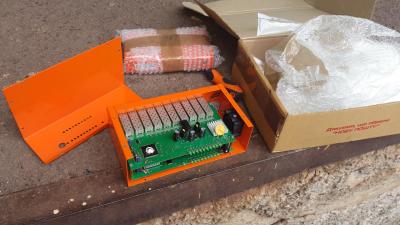

Только что забрал с почты и услышал что в коробке шумят куча болтов нестерпел разобрал и вот результат. Ув. провайдеры не советую покупать это дерьмо
Відредаговано gazik
ответ дайте что ремонтировали в 16 портовом что он у вас отработал 48 часов и проблем никаких ? он как бы у нас рабочий был не считая что клиенты отпадали и модуля меняли каждые сутки
Заключение о проведенном ремонте в Вашем сообщении выше. Как я и писала, основная причина нестабильной работы этого коммутатора у Вас - перегрев из-за вентилятора, который Вы установили обратной стороной (на всасывание воздуха, а не на его вытягивание из корпуса коммутатора). Правильное положение вентилятора - на фото в Вашем сообщении выше.
Відредаговано Uliska
Мне интересно если кулер правильно стоял, какую вы версию двинули. Дайте угодаю у вас проблема с электричеством?
Відредаговано gazik
Суперклей наверное некачественый пока доехал радиатор и отпал или кулер слишком сильно тянул пока тест проводили :facepalm:
Відредаговано gazik
