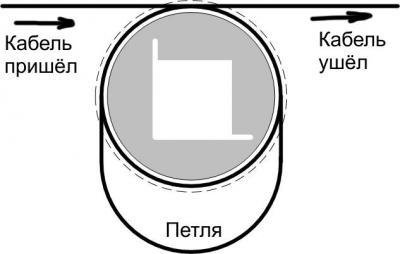

Есть ещё одна идея. В данном случае, как и с Собаками, на проходной опоре нужно монтировать два зажима.
Немного перекроив Барабаку, можно сделать так что бы кабель приходил, на зажиме свисала свободная петля и кабель уходил дальше. Т.е. вместо двух Собак имеем одну барабаку.
