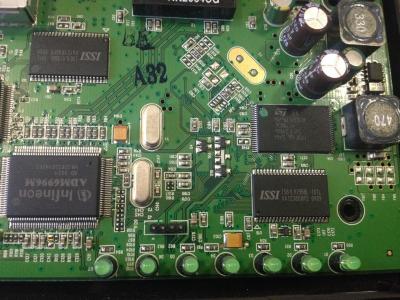

Был убит прошивкой, залили в него прошивку младшей версии, в итоге устройство постоянно перезагружается. Нужен совет как его восстановить, и можно ли? Информации в сети ни нашел никакой, саппорт молчит.
Сама прошивка есть, не понятно можно ли ее как то залить, через jtag например? Но на плате не нашел разьема.

А вообще выпаиваешь флешки у рабочего и у не рабочего. На программаторе сливаешь прошивку с флешки рабочего и заливаешь в флешку нерабочего. Впаиваешь всё на место... Если нигде не хомутнёшь - будет Тебе счастье...  Как-то так.
В центре платы торчит 4ех пиновый разъем, 99% что это стандартный serial порт и прошвку можно залить по старинке, zmodem'ом.
Вполне может получиться с serial-ом, если там есть какой-то загрузчик (а он должен быть).

Не обязательно. Может не сойтись, например, какой-нибудь MAC-адрес или что-то подобное.
