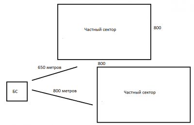

Набросал примерную карту где хочу развернуть беспроводную сеть.
Занимаемся только проводным интернетом, опыта в строительстве беспроводных сетей нет, лицензий соответственно на это тоже нет.
Ожидаемое количество абонентов не больше 40-50, если все будет хорошо, в перспективе больше.
Куча вопросов. Какое оборудование выбрать, какого производителя, что бы дать нормальный и качественный интернет, до абонента максимум 10 либо 20 МБит/с.
Вообще понятия не имею сколько может стоить лицензия под это дело? Есть ли смысл вообще заниматься этой идеей?
Примерная схема во вложении. БС планирую ставить на 9 этажном здании, высота примерно 30 метров, прямая видимость к частному сектору.
Буду рад любым ссылкам по теме.
и самый главный вопрос, будет ли нормально работать, если БС не в центре, а на удалении примерно 600-800 метров?
По поводу оборудования я уже нашел, подскажите есть смысл начинать этим заниматься? Основной вопрос такой, есть проводной интернет, хотим рядом захватить немного частного сектора. Поэтому нужны советы.
дотяните в этот частный сектор лучше кабель.
этим заниматься не стоит.
дотяните до того частного сектора лучше кабельный интернет.
Продолжайте заниматься "проводным" интернетом - протяните к этому частному сектору оптоволокно и раздавайте интернет по технологии PON.
У вас там где-то 700 домов. В перспективе это явно больше 50 абонентов.
PS Пивной ларёк... Гм. В этом что-то есть! Поставить в центре каждого из двух районов частного сектора по ларьку и принимать в них оплату за интернет :)
Чому всі так критично відмовляють ТС. Все дуже просто і зовсім реально з малими затратами швидко вийти на малий, а в перспективі на більший прибуток. По 10-15 Мб цілком реально передати. Скажу із власного досвіду (працюю здебільшого на обладнані від мікротіка, є пару нас.пунктів із ЮБНТ і навіть є на 2.4 Ггц).. Так ось на мікротік можливо подати 15 Мб/с головне щоб БС брати із гігабітним портом і канал хороший подати із кабеля. (шукаєте в своєму регіоні "кришу" що має ліцензію на частоти і домовляєтесь із ними про "відкат"таким чином ви підключаєте абонентів, отрмуєте грошики і частину віддаєте "їм", а вони вже бережуть вас від РЧН і рішають інші проблеми. Маєте таким чином - нові цікаві знайомства, розширюєте свій бізнес, пізніше можете і кабель прокинути і створити "конкуренцію". Зате вкладені кошти відіб"ються вже за 2-3 місяці. Так що вперед! Бажаю успіху!
ПС.Забув написати переваги безпровідного інтернету! Найперший і найвагоміший фактор - це вартість (500-700) грн і клієнт ваш, Друге - гнучкість, оперативність, можна самому швидко підключати клієнтів (хоть одного, хоть двох - підїхали і швиденько 2-3 год попрацювали та поїхали). По-третє, якщо робити більш-менш грамотно та на совість то проблем не буде ніяких (пояснити людям що таке гроза! і коротке замикання - хай ставлять стабілізатори напруги) ну і якщо придбати ще за 50 грн грозозахист та заземлити антенку - тоді жодних проблем не буде!
Выйти легко, удержаться трудно. Через год в том районе будет лежать оптика. Или топикастера, или кого-то другого, если он решит начать с вайфая.
