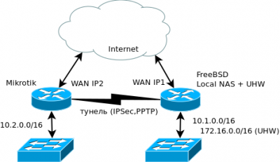

Добрый день, форумчане!
Хотелось бы услышать мнения как лучше реализовать связь биллинга и удаленного шлюза Mikrotik.
Зная, что ubilling поддерживает этот тип NAS, выбрали его.
Не разбираюсь в Mikrotik :( Но интересно связать это все до кучи.
Думаю архитектура системы будет такая как на рисунке. Я так понимаю, без тунеля не обойтись.
Потому как
  1. нужно чтобы работал кабинет пользователя и UHW (маршрутизировать в тунель обращение к 10.1.0.0/16 и 172.16.0.0)
  2. нужно передавать данные Mikrotik API. Ведь без тунеля они будут идти в открытом виде через Интернет.
    Или можно использовать шифрованный вариант API ?
  3. нужно все запросы DHCP релеить в тунель к серверу биллинга.
    Или можно настроить релеить только обращение с неизвестных MAC, а остальные обслужит локальный DHCP сервер ?
Но эта схема имеет большущий минус: при нарушении связности сети между Mikrotik и Ubilling, абоненты перестанут получать IP адреса через релей.
Или все таки Ubilling может задать пары MAC-IP локальному DHCP серверу через "модуль «Расширенная настройка MikroTik» - галочку напротив«Управлять DHCP»" и они сохраняются в конфиге???
Как можно предусмотреть автономность системы на Mikrotik, чтобы он, при потери связи с биллингом, автоматически продолжал предоставлять доступ в интернет и при этом получить нормальный функционал биллинга, когда со связью все в порядке?
Прошу поделится мыслями.

Да легко барин . Я вообще не представляю накой вам тот айписек ?  У вас удаленный роутер  на котором вы предоставляете доступ пользователям . Включайте радиус клиента на удаленном роутере и в бой .  у меня такие цяцьки работают годами , на удаленном роутере используется РРРоЕ туннели для клиентов , даже если биллинг отвалится авторизованные клиенты продолжают работать , вот только новые не авторизуются ибо радиус сервер не ответит .
Речь идет просто о необходимости шифрованного тунеля между сетями, чтобы был доступ к кабинету пользователя по его серому IP, использовать безопасно Mikrotik API, релеить запросы с, например, неизвестных мак адресов
А как вы смотрите на вариант создания IPSec + EoIP (прозрачный L2-тоннель)?  ;)
Поправьте меня, но в этом случае весь трафик пойдет к биллингу, не только служебный к внутренним ресурсам?
Или можно настроить правила mikrotik firewall, чтобы трафик идущий на IP локального интерфейса сервера биллинга направить мимо NAT mikrotikа в IPSec тунель и аналогично обратно?
На всякий случай уточню по схеме, тунель - это или IPsec , или PPTP (но не один внутри другого).
А вообще, попробовал стенд без использования туннеля, при пропадании связи между роутерами, Микротик автономно выдает IP абонентам и выпускает в Интернет, которым было разрешено ходить в Интернет до пропадания связи. Вполне автономно получается.
EoIP просто позволяет пользоваться всеми дополнительными сервисами, такими как UHW, редирект должников.. EoIP-тоннель - это как эмуляция воткнутого кабеля прямо в сервер FreeBSD.. Но, при пропадании связи по одному из аплинковых подключений - связь разрывается..
Да, это все хорошо, это плюсы.
Как минусы этого решения:
  1. бродкаст от абонентов микротика тоже пойдет в туннель,
  2. неавтономность - если пропадет связь у только сервера биллинга, тогда не будут обновлятся лизы и не будет выхода в интернет,
  3. сильная дополнительная нагрузка на внешний канал сервера биллинга
Тема не закрыта. Сейчас бросил заниматься этим вопросом. Планирую вернутся позже...
П.С.
Вывод: документацию читать никто не хочет и надо писать документацию в стиле "Установка NAS в картинках".. Может тогда начнем ее внимательно смотреть...
ага, и еще видео желательно :D
Хмм, и что в этом плохого? собственно с этой целью и используется EoIP...
Конечно, если поставить биллинг дома, за 80 грн. за 100 Мбит и выключать на ночь, чтобы за свет платить меньше пришлось...
Сильная дополнительная нагрузка на внешний канал сервера биллинга
А здесь можно поподробнее, чем же грузится внешний канал биллинга, при использовании EoIP? Лично у меня EoIP занимает ~100 Кбит/сек. трафика..
Відредаговано jcomm
Ваш вопрос наводить меня на мысль, что я протупил :)
т.е. не весь трафик завернется в туннель (в смысле так можно сделать):
пользователи за Микротиком в инет будут ходить через его внешний канал, а бродкаст пользовательского бродкаст-домена и трафик в кабинет пользователя - через EoIP туннель?
