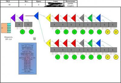

у кого-нить получается реальное дерево более 64 onu на порт?
Если говорим о БДкоме, то нет. 65 ОНУ просто не зарегистрируется
а на других железках ?
не получаются у нас расчеты на реальном чс для 64 ону, не хватает уровня

На оборудовании Элтекс вы можете получить 1*128, более детально могу рассказать по телефону или в личке
в чем суть вопроса? Рассчитать сеть чтоб более 64 портов было на дерево? или чтоб больше 64 ОНУшек зарегалось?

Не просто ж так к стандартам привязываются... в БДком, 65 ОНУшка не зарегистрируется.
А позвольте поинтересоваться, разве не хватает 64  ОНУшек?
интересен просчет дерева на такое кол-во
64 тоже еще не на каждой местности можно получить

Я к примеру понял ТС так, ТС хочет посадить на ветку больше чем 64 ону и спрашивает возможно ли это? В данной теме уж отписались что на оборудовании BDCOM нет.

4*4*4
8*8
16*4
эти 3 наиболее популярны...ну как минимум у нас

у нас например стоит c-data и bdcom
c-data -гарантирует, что будет работать 64 onu, но не ограничивает в конфигурации их кол-во, те теоретически я смогу прописать 65-128
но тут проблема в другом, что схема деления 2--2--2--4--4 впритык к оптическому бюджету по теории и далека на практике, те реально от 32 до 64 onu
Механик! Поверь, такая схема  - 2--2--2--4--4 - феерический п@зд#ц.  Я тебе могу гарантировать что взлетит схема по количеству портов 1\16 + 1\8 , бюджета  хватит.
У bdcom-а статическая привязка llid-ов, а у c-data похоже динамическая. Но с учетом того как c-data конфигурится - ну ее нах...
