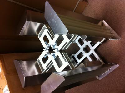

экран на секторные антенны
Как бороться с шумон секторов. Как и кто с этим борется?
Вот нашол пару фоток, думаю стоит ли замарачиваться себе с этим или нет.
Знаю уже по предыдущим постам, что нужно разносить их по вертикали, ну с этим у меня траблы, максимум что могу разнести 2 сектора друг от друга это 1 метр.
Лучший способ перейти на оптику. 100% гарантия не будет "шумон" от секторов.
+1
Но все же очень интересно! кто уже в реале это чудо инженерной мысли потестить успел и какие выводы может сделать?
за оптику +100500 +)
да как бы сделать это не есть проблемма, вот не охота потратить время бестолку. Может Кто Что скажет...
Сделать не проблемма - сомневаюсь. У вас есть оборудование на котором можно так ровно и точно гнуть 2-3мм алюминий ? Сделаете - поделитесь экраном, не безвозмездно :)
На выходе -15-20УБНТ попугаев видимости секторов друг другом.
Надо ставить правильные антенны MTI WE, например, или .из low cost  ePMP сектор 90/120 град. см.  www.epmp.com.ua
А еще правильней применять оборудование ePMP 1000 Камбиум  с GPS синхронизацией, чтобы сектора не мешали друг другу. см там же www.epmp.com.ua
Edited by wimaxx
Я вам скажу Ultranet с уверенностью на 100% как вы не гните тот алюминий, можете и свинец использовать пол метра в толщину, можете купить чудо антенны www.epmp.com.ua, можете заклинания произносить когда будете гнуть алюминий - нихера оно вам кроме сакаса не даст.  Вариантов 2 - №1 разнести так по частотам чтоб сектора не мешали друг другу. это минимум в 60Мгц . №2 - перейти на оптику. Все остальное только в том случае если вам нехер чем заняться в свободное время.
да есть возможность согнуть так ровно! Ну мы же сейчас не о технологии производства говорим. А есть ли смысл делать это.
Не забываем заземлять экран. Только не забываем делать развязку, т.к. обычно зеркало антенн соединяется с экраном коаксиала, который в свою очередь соединяется с массой адаптера, который по факту является нулём блока питания.
Лучше всего в вашем варианте, когда отражатель в антенне идёт как обычно на экран коаксиала, а второй экран антенны заземлять. На практике, если хотите сделать разделение секторов по максимуму - второй экран должен выходить за рамку отражателя антенны минимум на длину волны с учётом углов раскрыва антенны. Ну и желательно коаксиальный кабель/коннекторы и точки доступа экранировать друг от друга, т.к. основные взаимные помехи создают именно эти части радиотракта.

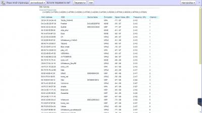

вот скажите а кам можно в таких условиях работать... у нас базы зарегестрированны в 1 канале, сканирую просто сектором эфир и вот что твориться...
и это не вечер
Edited by ultranet
и это не вечер
Надо было регистрировать 2.3ГГц :) В Киеве точно есть вполне легальные станции в этом диапазоне, правда, там рапира. Сейчас в 2.4 работать нормально нигде нельзя, т.к. вокруг БС всегда найдётся многоэтажка с кучей роутеров в этом диапазоне. То же самое будет через годик-два в 5ГГц.
и это не вечер
+1 у нас уже в магазинах есть офсайдные тплинки 5
