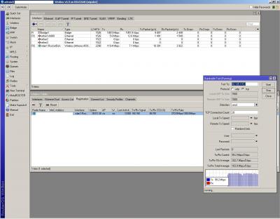

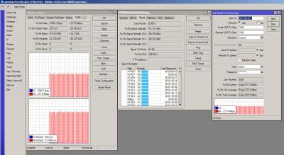

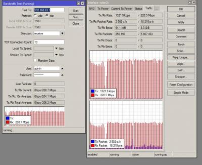

rsst 406 Опубліковано: 2014-02-06 08:40:24 Share Опубліковано: 2014-02-06 08:40:24 линк 7км ставьте rb800 Ссылка на сообщение Поделиться на других сайтах
SuperSonic 19 Опубліковано: 2014-02-06 10:13:55 Share Опубліковано: 2014-02-06 10:13:55 (відредаговано) В 06.02.2014 в 08:40, rsst сказав: wireless_tcp_200+mbit.jpg wireless_277mbit.jpg линк 7км ставьте rb800 Ну вот 16км, показатели наверное такие же как и у вас почему только 120 ?) связка рб800 + рб433 и с другой стороны рб433 Відредаговано 2014-02-06 10:19:22 SuperSonic Ссылка на сообщение Поделиться на других сайтах
Alver 336 Опубліковано: 2014-02-06 14:51:22 Share Опубліковано: 2014-02-06 14:51:22 (відредаговано) В 06.02.2014 в 10:13, SuperSonic сказав: В 06.02.2014 в 08:40, rsst сказав: wireless_tcp_200+mbit.jpg wireless_277mbit.jpg линк 7км ставьте rb800 Ну вот 16км, показатели наверное такие же как и у вас почему только 120 ?) связка рб800 + рб433 и с другой стороны рб433 Потому что 120 Mбит/c на МТ на 16 км -это адекватная реальная и почти максимальная скорость на TCP трафике на 270/270 data rate ( на UDP может быть несколько побольше). А 277 Мбит/c это rsst прикалывается, очевидно, что это или ethernet-ethernet или бондинг 2 x40 Мгц, или еще какая нить накрученная хрень, но точно не 270/270 Mbps data rate в 40 Мгц канале . Или вообще не МТ, а что то более серьезное. Відредаговано 2014-02-06 15:06:10 wimaxx Ссылка на сообщение Поделиться на других сайтах
rsst 406 Опубліковано: 2014-02-06 15:14:10 Share Опубліковано: 2014-02-06 15:14:10 В 06.02.2014 в 14:51, wimaxx сказав: В 06.02.2014 в 10:13, SuperSonic сказав: В 06.02.2014 в 08:40, rsst сказав: wireless_tcp_200+mbit.jpg wireless_277mbit.jpg линк 7км ставьте rb800 Ну вот 16км, показатели наверное такие же как и у вас почему только 120 ?) связка рб800 + рб433 и с другой стороны рб433 Потому что 120 Mбит/c на МТ на 16 км -это адекватная реальная и почти максимальная скорость на TCP трафике на 270/270 data rate ( на UDP может быть несколько побольше). А 277 Мбит/c это rsst прикалывается, очевидно, что это или ethernet-ethernet или бондинг 2 x40 Мгц, или еще какая нить накрученная хрень, но точно не 270/270 Mbps data rate в 40 Мгц канале . Или вообще не МТ, а что то более серьезное. я не прикалываюсь, там 50Мгц ширина полосы Ссылка на сообщение Поделиться на других сайтах

Alver 336 Опубліковано: 2014-02-07 06:27:04 Share Опубліковано: 2014-02-07 06:27:04 (відредаговано) В 06.02.2014 в 16:20, rsst сказав: В 06.02.2014 в 15:17, DeS-X сказав: Полоса 60 Мгц в канале 50. на 60 нестабильно работает И то это только на столе. На улице на более менее приличном, скажем ,в 5 км и даже 2-3 км расстоянии стабильной работы не будет даже в идеальном LOS и без помех. Так что не бойтесь, пионеры не будут включать ( не смогут работать) эти 50 МГц. P.S. И насчет 277 Мбит/c в 50 Мгц даже на столе . Это должен быть превышен предел спектральной эффективности wifi чипсета 5.5 Mbps в 1 МГц в двух чейнах MIMO2x2. Это нереально для МТ и тем более в TCP. Что то там нахомутали, проверьте. P.S. Железки с каналом 45 МГц все же есть в 5 ГГц. Это Камбиум PTP 650 -точка-точка. Выдает 450 Мбит/c в 45 МГц ( не вайфай). Но пионеры не будут это использовать из за высокой цены. В 5 Ггц с широким каналом будут ( есть) также железки ubnt airfiber. Там 100 Мгц , но может быть и 50 Мгц. Но пока неизвестно как это будет работать в условиях nearLOS ( там FDD) и в условиях помех. Відредаговано 2014-02-07 07:30:44 wimaxx Ссылка на сообщение Поделиться на других сайтах
ilit 4 Опубліковано: 2014-02-07 08:11:02 Share Опубліковано: 2014-02-07 08:11:02 не своя частота )))) мощность запредельная )))) ширина канала 60 МГц - рецепт успеха и стабильного линка на 28 км Ссылка на сообщение Поделиться на других сайтах
rsst 406 Опубліковано: 2014-02-07 08:21:07 Share Опубліковано: 2014-02-07 08:21:07 (відредаговано) В 07.02.2014 в 06:27, wimaxx сказав: В 06.02.2014 в 16:20, rsst сказав: В 06.02.2014 в 15:17, DeS-X сказав: Полоса 60 Мгц в канале 50. на 60 нестабильно работает И то это только на столе. На улице на более менее приличном, скажем ,в 5 км и даже 2-3 км расстоянии стабильной работы не будет даже в идеальном LOS и без помех. Так что не бойтесь, пионеры не будут включать ( не смогут работать) эти 50 МГц. P.S. И насчет 277 Мбит/c в 50 Мгц даже на столе . Это должен быть превышен предел спектральной эффективности wifi чипсета 5.5 Mbps в 1 МГц в двух чейнах MIMO2x2. Это нереально для МТ и тем более в TCP. Что то там нахомутали, проверьте. тест 277мбит - это в UDP, что видно на картинке. и да, там было 56 или 58Мгц. В качестве бекапного (т.е. 1-2 раза в год) линка отлично работает картинка с работающим TCP - это реальный линк, настраивал заказчику, там все работает. Кстати, заказчик с лицухой Відредаговано 2014-02-07 08:23:32 rsst Ссылка на сообщение Поделиться на других сайтах
